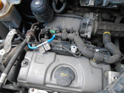

Продолжим далее менять свечи зажигания на бензиновом Кубике, будь они неладны...
"Кулибины" роптали, чтобы я не снимал, но они просрочили время на 40 мин. и я этим воспользовался Evil or Very MadА то у официалов тебя вообще не пускают смотреть за заменой....
Пы.сы. Нарыл схему, подобную моей сегодняшней замене свечей, во всяком случае, разбирал, вроде так же...
http://monolith.in.ua/proverka-kompressii-fiat-fiorino/

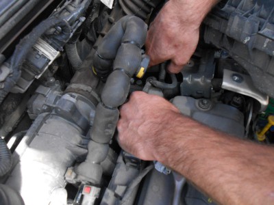

Далее всё проделали в обратном порядке, соединили всё как на фото...а сверху - прикрутили корпус воздушного фильтра. предварительно восстановив соединение...
 Просмотрено:  323 раз(а)

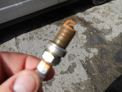

Свечи оказались с большими зазорами и все рыжие от присадок. Резюме - менять свечи на бензинах только на 30 тыщах, не позже
 Просмотрено:  336 раз(а)

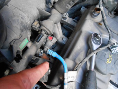

Ну и вытащили катушку...сразу скажу, 42 тыщи для наших свечей - это много, 2 из 4свечей оказались пробитыми, о чём говорили рыжий налёт на кончиках рейки....
 Просмотрено:  422 раз(а)

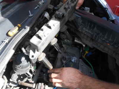

Ну и наконец, освободив доступ к рейке катушек зажигания, открутили 2 болта, крепяших катушка сбоку
 Просмотрено:  328 раз(а)

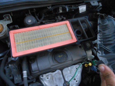

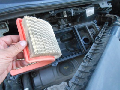

Фильтр извлекается просто, опять же лёгким движением руки. Заменив фильтр все манипуляции проделываются в обратном порядке!
 Просмотрено:  371 раз(а)

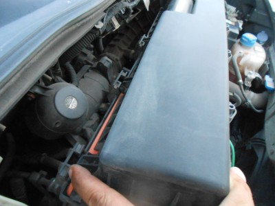

После чего лёгким движением отогнуть крышку вправо и под ней обнаружите воздушный фильтр
 Просмотрено:  364 раз(а)

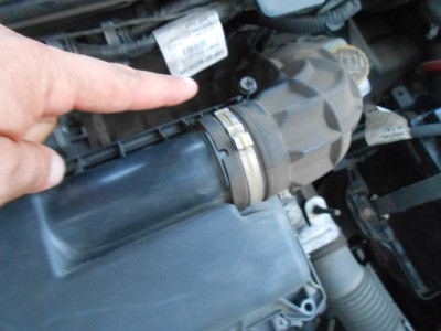

Сначала надо открутить 5(?) небольших саморезов по переднему и правому краям корпуса топливного фильтра...Кстати, пресловутые хомуты тоже трогать не обязательно, чтобы снять крышку корпуса фильтра
 Просмотрено:  321 раз(а)
