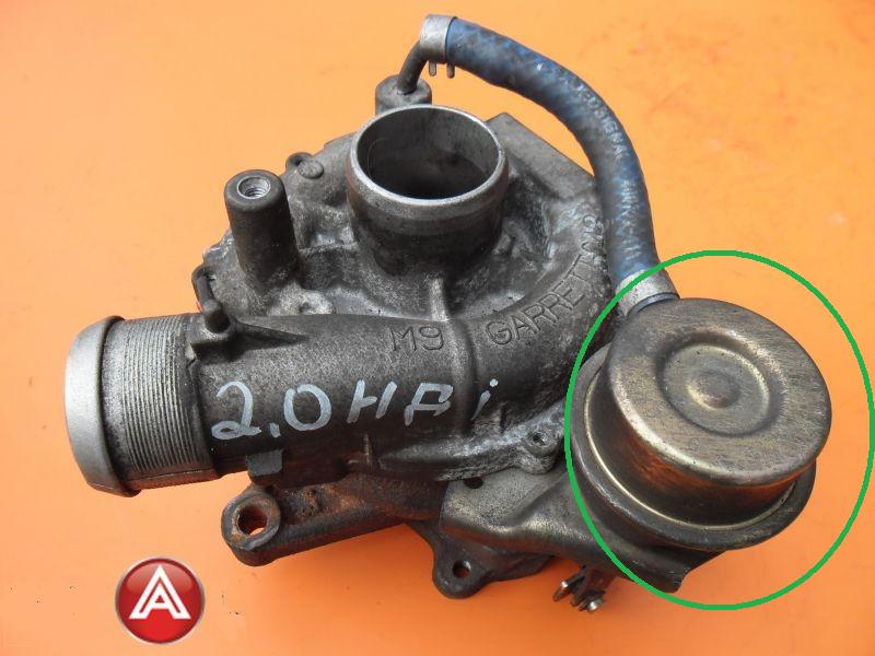

				|  Добавлено: Вс Авг 23, 2015 15:30    Заголовок сообщения: Re: помилка 0246 |   |
				|  	  | vlad76 писал(а): |  	  | що треба |
 Перевір цілосність діафрагми і тубки до неї.
		| Описание: |  |
		| Размер: | 62.49 KB |
		| Просмотрено: | 345 раз(а) |
