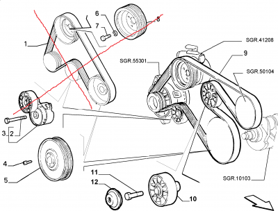

Поделитесь, пожалуйста схемой правильной установки поликлинового ремня на 1.9 с кондеем.
borel1990
Зарегистрирован: 13.01.2013
Сообщения: 4497
СообщениеДобавлено: Пн Авг 24, 2015 20:35    Заголовок сообщения: Ответить с цитатой
Смотри:

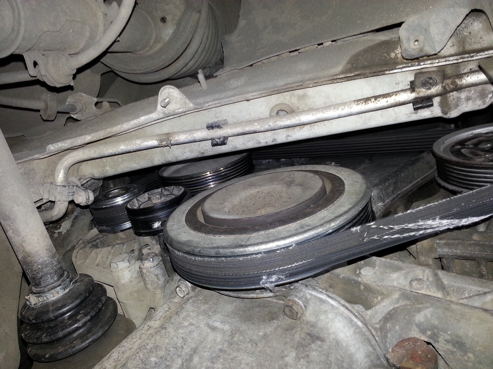

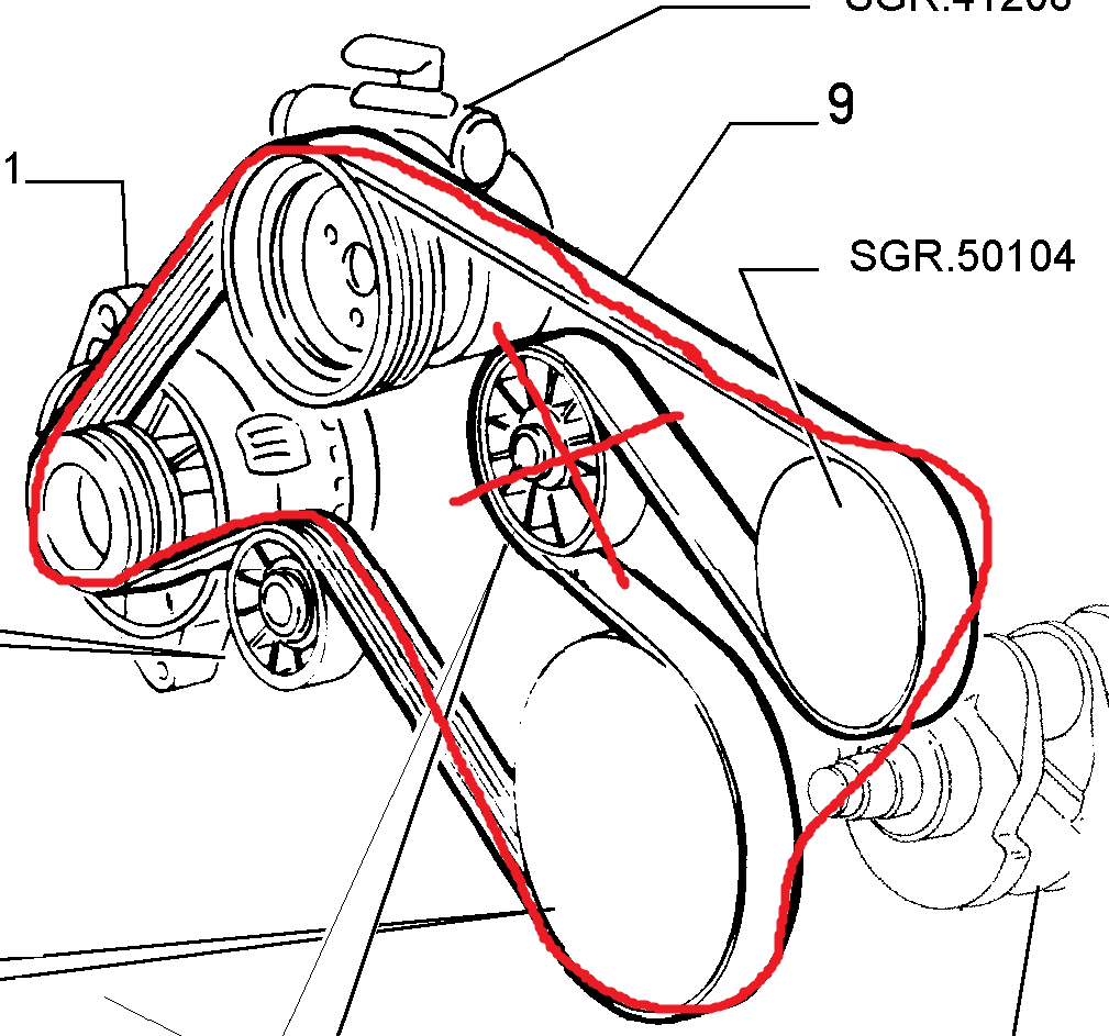

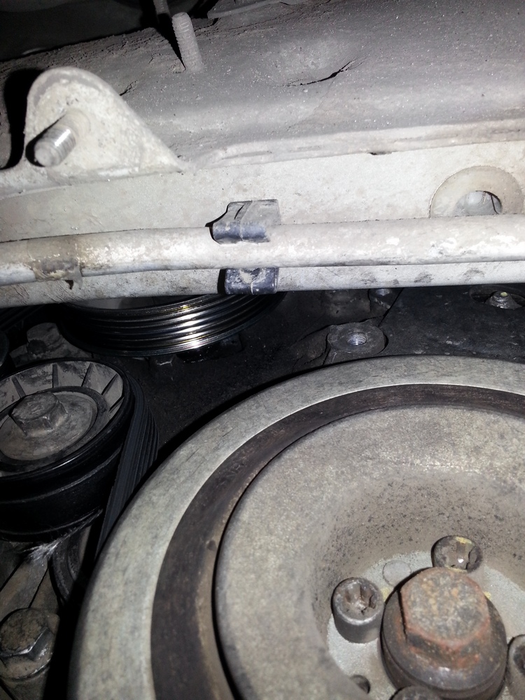

Свистит уже год,после ремонта движка, 1 раз был заменен на аналогичный ремень и по аналогичной схеме- свистит дальше. Сегодня зашел купить новый ремень, не напоминая продавцу о модели, и о чудо продавец предложил ремень на 20 см длиннее!
Как так???
Мастера которые делали двигло установили ремень contitech 6pk1310 а нужно 1815. Как и какой элемент пошел в обход я не знаю, откатал так 9 месяцев,и с рабочим кондеем.
Что могло пойти в обход?
Был в гараже, картина такова:
Отсюда вопрос- нужен ли вообще паразитный ролик (фото №3)?
Авто в таком состоянии пригнали с Италии. На втором фото видно посадочное место под паразитный?
 Просмотрено:  1272 раз(а)
 Просмотрено:  761 раз(а)
 Просмотрено:  2169 раз(а)
borel1990
Сообщения: 4497
СообщениеДобавлено: Вт Авг 25, 2015 20:46    Заголовок сообщения: Ответить с цитатой
pashcka
Ничего не делается просто так.
Во-первых, неправильно натянутый ремень, да еще и другой длины - вот тебе и свист (натяжение ремня не соответствует расчетному).
Во-вторых, слабое натяжение ремня потянет за собой сброс этого ремня. И случится это в полночь в глухой степи километров так 300 от дома.
