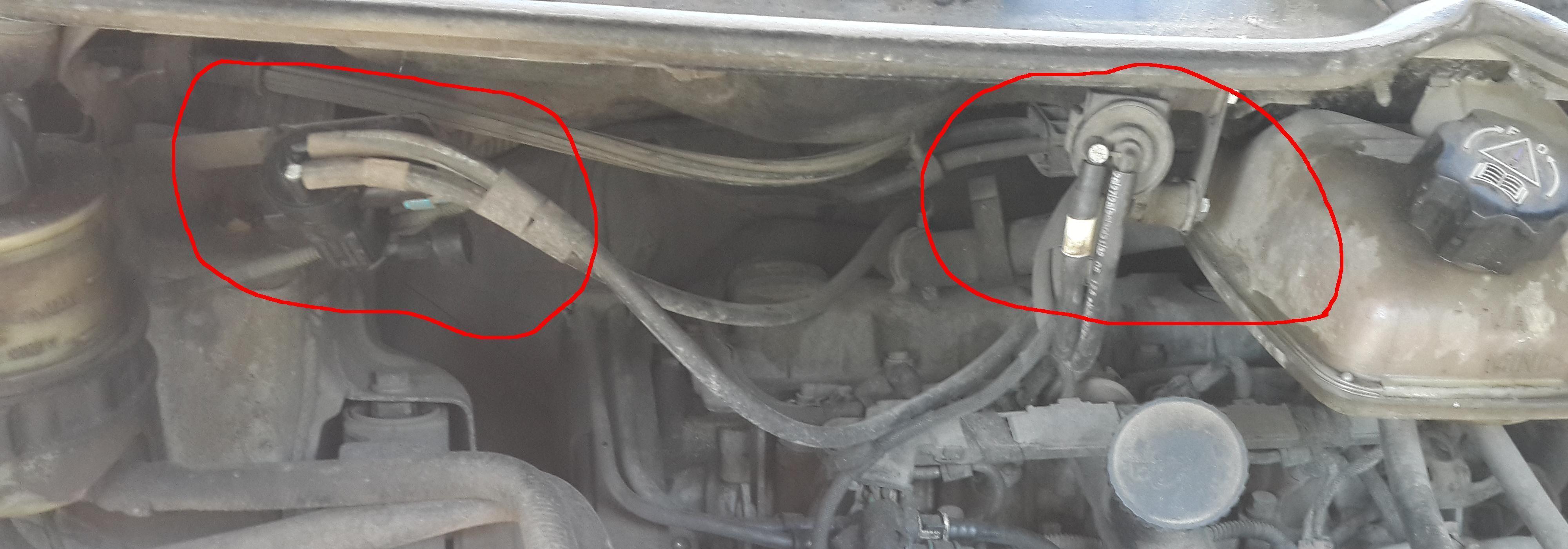

хто може відповісти,що це за клапани,за що вони відповідають?той що на фото зправа коли знімаю праву трубку без мітки,то в ній є вакуум,а на трубці з міткою немає,тоді машина починає тупити,таке враження що турбіна викл,бо навіть не чути її свисту,коли їде номально,то і на виході клапана(трубка з міткою) є вакуум,чи може бути причина в цих клапанах?по маркуванні вони ідентичні,пробував поміняти місцями,глюк не пропав!

Праворуч на фото: Клапан турбіни
Ліворуч на фото: Клапан ЕГР

Freedom
Зарегистрирован: 21.07.2012
Сообщения: 1613
Откуда: Тернопіль
СообщениеДобавлено: Вт Авг 25, 2015 14:49    Заголовок сообщения: Ответить с цитатой
егр- клапан рецеркуляції вихлопних газів,....
на фото два цих клапани відкривають два інших, один йде на клапан турби, по команді скидає вихлопні гази мимо турби, щоб зменшити надлишковий тиск повітря в впускно колекторі, другий на клапан егр при певних режимах роботи відкривається і чистина вихлопних газів йде в впускний колектор.....

та в мена походу проблеми в клапані турбіни,тому що зправа,я просто хотів зрозуміти що то за клапан зліва,просто вони одинакові по маркуванню,я їх місцями перекинув але нічого не помінялось,я думав що клапан турбіни підвісав,бо машина зараз глючить білье ніж їде нормально,коли перестає тянути і не чути турбіни свисту,то зупиняюсь і по черзі пробую трубки на клапан турбіни,на вході в трубці вакуум,після клапана нічого,на клапан приходить фішка,шо на неї подається?може це мозгі дибають все?бо буває їду і тра обігнати когось,чую не тяне,вкл нітралку.глушусь,пару сек.накатом,завожусь і машина їде знов нормально,така хрень постійно.коли глюк вилазить,то на х.х газ в пол а набирає 3100 оборотів і все і робить як простий дізель а не як турбіна
