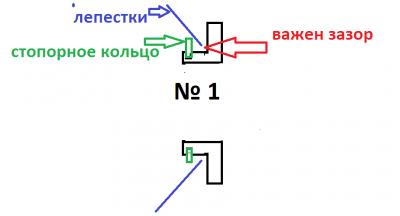

Иногда "приходилось" лечить сожранные лепестки на корзинах иномарок примерно такими примочками. Wink
Колхоз конечно но работает Very Happy

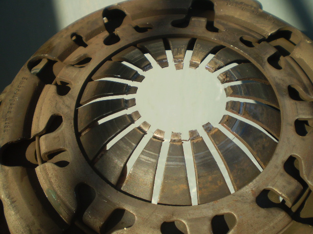

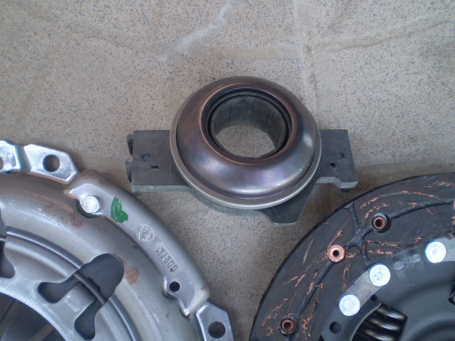

Могу показать: новый выжимной от Хоттабыча и старая корзина. Лепесткам бы служить и служить, а внутр. обойма выжимного старого подрезала их.

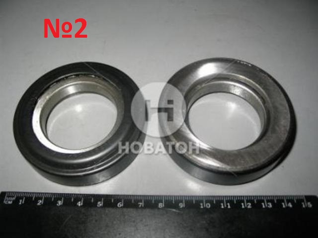

Думаю должно палучиться Very Happy
Рассмотреть можно два варианта "колхоза"
Один примочка как выше на видео.
(экспериментально вычисляем оптимальный диаметр шайбы дабы срабатывали пружины/лепестки )
Второй "увеличение" диаметра выжимного подшипника.
(если позволяют установочные размеры (тобиж если улезет)Very Happy
(подбираем примерно такой ваз 01 выжимной пошипник дорабатываем ступицу под него.)
Оба варианта испытаны на работоспособность.
Единственный минус нужно больше усилие дабы вдавить лепестки Wink
