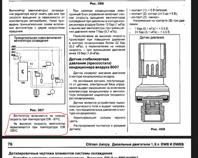

Повинен вмикатись на 97 перша швидкість,на другу швидкість повинен переходити при температурі 105
