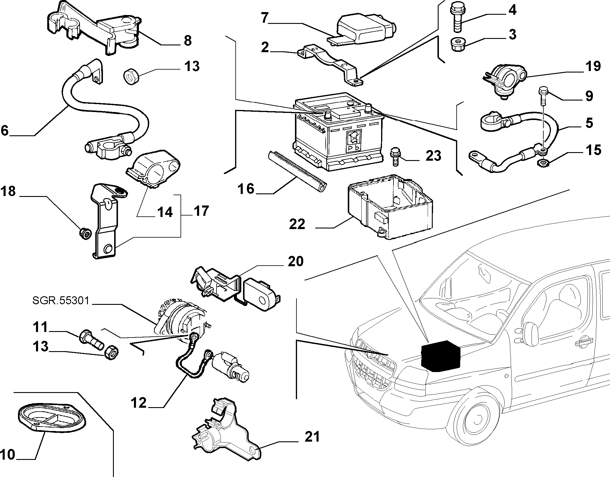

У меня прибавилась ещё одна поломка. Кстати всех Добловодов прошу обратить внимание. Ехали с супругой с Польши пересекли границу в Украину и через примерно 50 км увидели ужасную аварию: "скорая помощь и мерседес С класса. Примерно полночь была. Я заглушил "Доблик" побежали к месту ДТП помочь но к сожалению помогать было некому. Sad Приехали ГАИ медики, мы вернулись в авто я повернул ключ никакой реакции вообще никакой. Ждали под СТО до утра ( нас притянули,с толкача заводиться категорически отказался). Выяснилось вышел из строя провод "земли" на мотор перетёрся у основания ели нашли под обмоткой заводской и не видно было. После ремонта исчезло несколько косяков бывало что авто дёргалось на холодную сейчас это исчезло,при включении габаритов в выключателе был звук как будто "искрит" пропало и так далее. Так что у кого какие неполадки бывают с электрикой и так далее обратите внимание на этот провод может он уже надломан и проблема может быть в нём

Доброго времени суток, на яме или подъёмнике, нужно снять защиту и будет видно, на моторе закреплён болтом кабель который идёт к аккумулятору, обычно ломается в месте крепления к мотору. Закреплён в двух местах. На рисунке под номером 5.
Кабель под номером 5.

Bubi у меня по ходу этот провод прикручен к коробке. Или это колхоз уже?

Так і має бути.Все вірно,там і ламається. Smile

Интересно, завтра зафотаю где в моём Доблике прикручен, но у меня точно к мотору и это с завода.
Гляну внимательно неужели к коробке Shocked
Но этот провод ещё и к кузову крепится.

Да действительно к коробке. Прошу прощения за невнимательность. Confused
