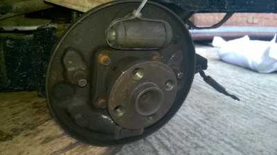

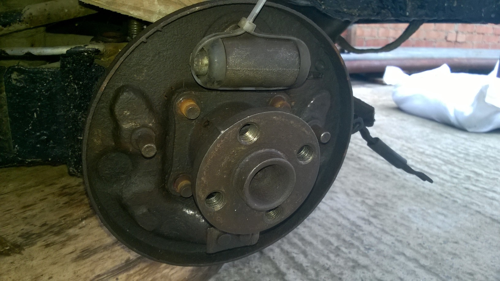

При снятии заднего тормозного барабана выяснилось, что внутри всё в масле. Снял колодки, открутил четыре гайки, а дальше не могу понять что делать. Может кто подскажет, буду очень благодарен. Машинка 1975 года.

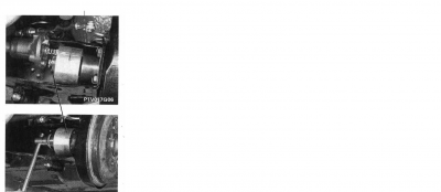

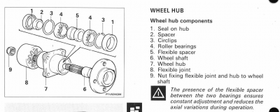

Снять п/ось ( с обратной стороны) затем открутить там же гайку, снимаеш алюминиевый цилиндр а потом снимай ступицу. Между п/осью и хвостом ступицы стоит пружинка, не потеряй.

Если все в масле то в ступице или не качественная смазка или не паспортная либо хана подшипникам и от перегрева вытекает смазка. Если потек тормозной цилиндр то меняй на ВАЗовский от классики,точно не помню какой, возьмешь в магазин и примеряешь подходит один в один.

П/ось в смысле просто откинуть, там 4-е болта открутить с внутренней стороны рычага
