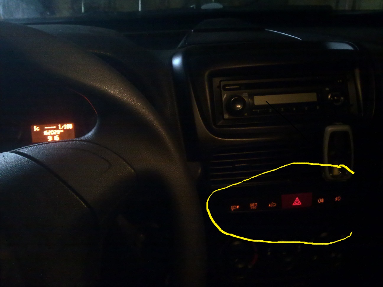

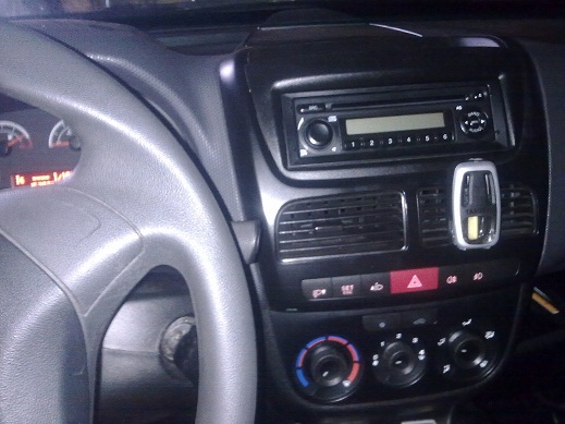

СообщениеДобавлено: Вс Сен 13, 2015 10:29    Заголовок сообщения: Ответить с цитатой
Привіт.Підкажіть в моему ново добло завжди підсвічуеться приборна панель.Чи у всіх так?якщо ні то де шукати причину?Дякую
