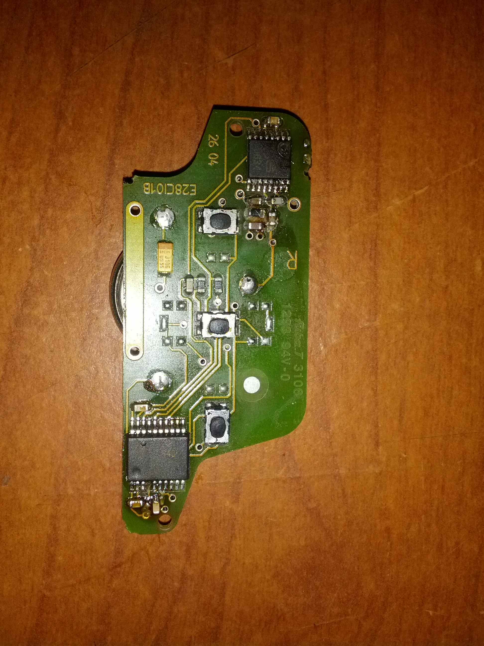

Alex-lv, такой цацки на плате точно нет. Вечером все-таки сфотографирую плату ключа и выложу.

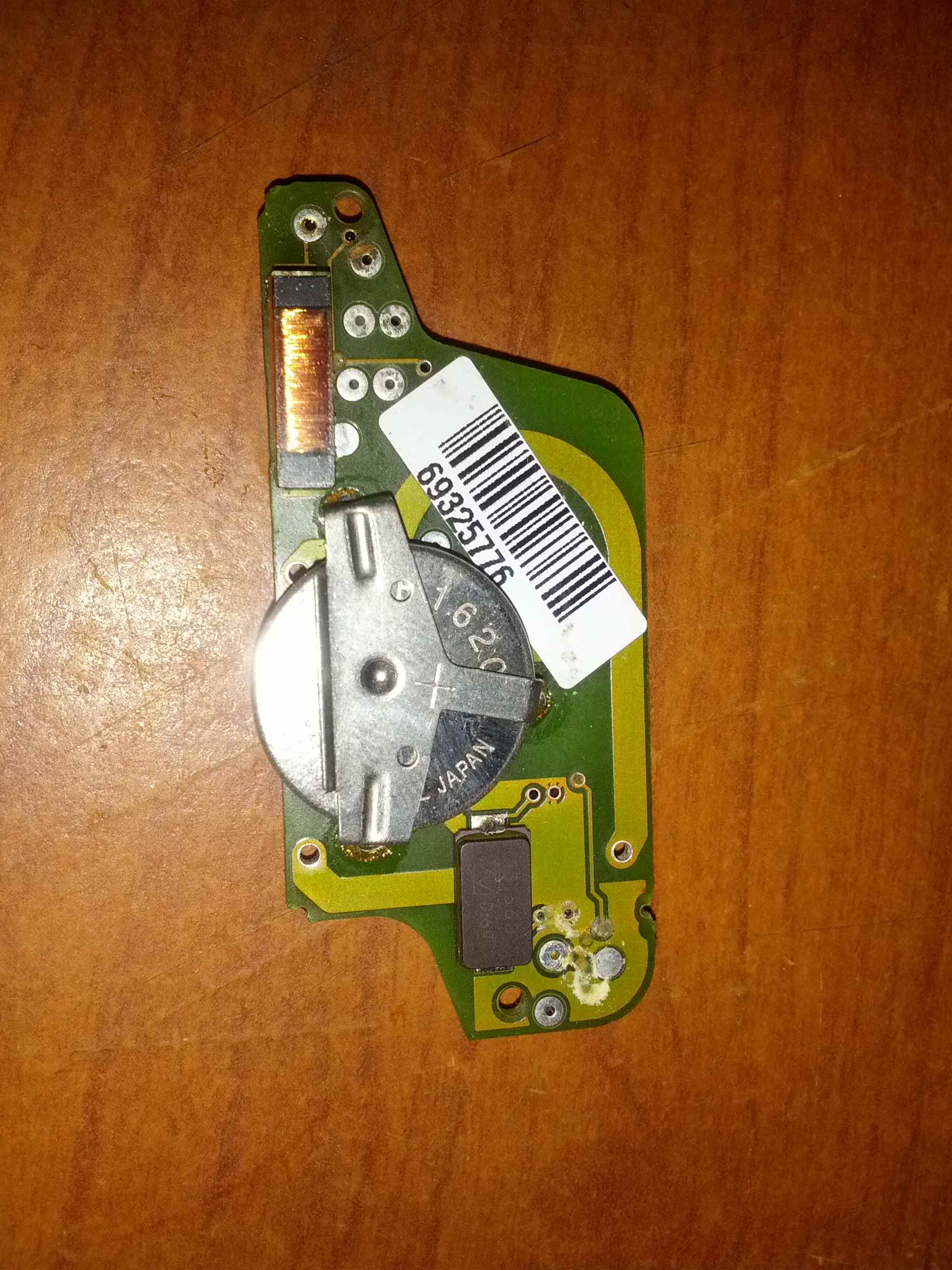

Вот фото электронной части моего ключа.
Достал только сейчас - когда уже сделал дубликат.
Стала другая проблема: Когда ковыряли плату - доставали батарейку. Естественно, ключ отвязался от ЦЗ. Теперь не могу найти белорусский форум, на котором было описано как привязать ключ к ЦЗ... Прошлым летом он в поисковике выпадал в первой пятерке ссылок, а сейчас нет его, хоть тресни. Может у кого есть шпаргалка?

Отбой - убрал "новую" батарейку ноунейм, поставил старую GP и ключ заработалSmile
