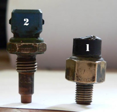

У меня на датчике 1 написано:
FIAT/LANCIA на одной грани
22 градуса на второй
P743 на третьей
и 905270 на четвертой
Вот так вот...
Вечером или завтра выложу фотки своих вывернутых датчиков.

А вот, собственно, и мои датчики...
49.29 KB |

Долго рылся в TecDoc 4/2007 и вот что нарыл:
1. Номера 5972332 и 7669143 - это тот же самый датчик, только один через переходник, как у меня, а другой прямо в коллектор. Его уже заказал, должен скоро приехать. Этот датчик используется в очень многих машинах с электронным управлением впрыском, даже в "десятке" стоит. Дает информацию по температуре в "мозги".
2. Датчик № 1 на фото так до сих пор и не найден. Нашел что-то похожее, но t включения 70 градусов, а на моем было написано 22. Вот этот кажется как раз и отвечает за "прогревочные обороты", некий "электронный подсос"
У кого-нибудь еще есть такой датчик в системе? Посмотрите, если не лень, что у вас на нем написано. Пытаюсь найти все же...

| OldBoy писал(а): | Итак. Пытаемся еще раз предположить назначение датчиков (см.фото) на основании ответов в форуме:
1 - датчик вакуума или датчик воздуха в коллекторе.
2 - датчик температуры ОЖ. (для мозгов, индикатора ? )
3 - датчик положения дроссельной заслонки.
4 - датчик ХХ (имеет 4 контакта, почему, что еще контролирует ?)
Прошу специалистов, которые уверены в своих знаниях, подтвердить/опровергнуть данную информацию и желательно добавить. |
Ну, кмк, так:
1. Точно не идентифицирован. Скорее всего - термовыключатель, отвечающий за холодный пуск
2. датчик температуры ОЖ для мозгов. В любом каталоге пробивается по куче машин (BMW, Fiat, VW и даже Lada 10-series). Датчик на указатель на панели - одноконтактный, вручивается спереди двигателя в блок (или в ГБЦ? не помню точно)
3. Это не совсем датчик. В этом разъеме 4-е провода: два на управление форсункой, два на датчик t всасываемого воздуха.
4. РХХ (Регулятор Холостого Хода).
Датчик положения дроссельной заслонки находится с другой стороны моника (справа по ходу движения)
