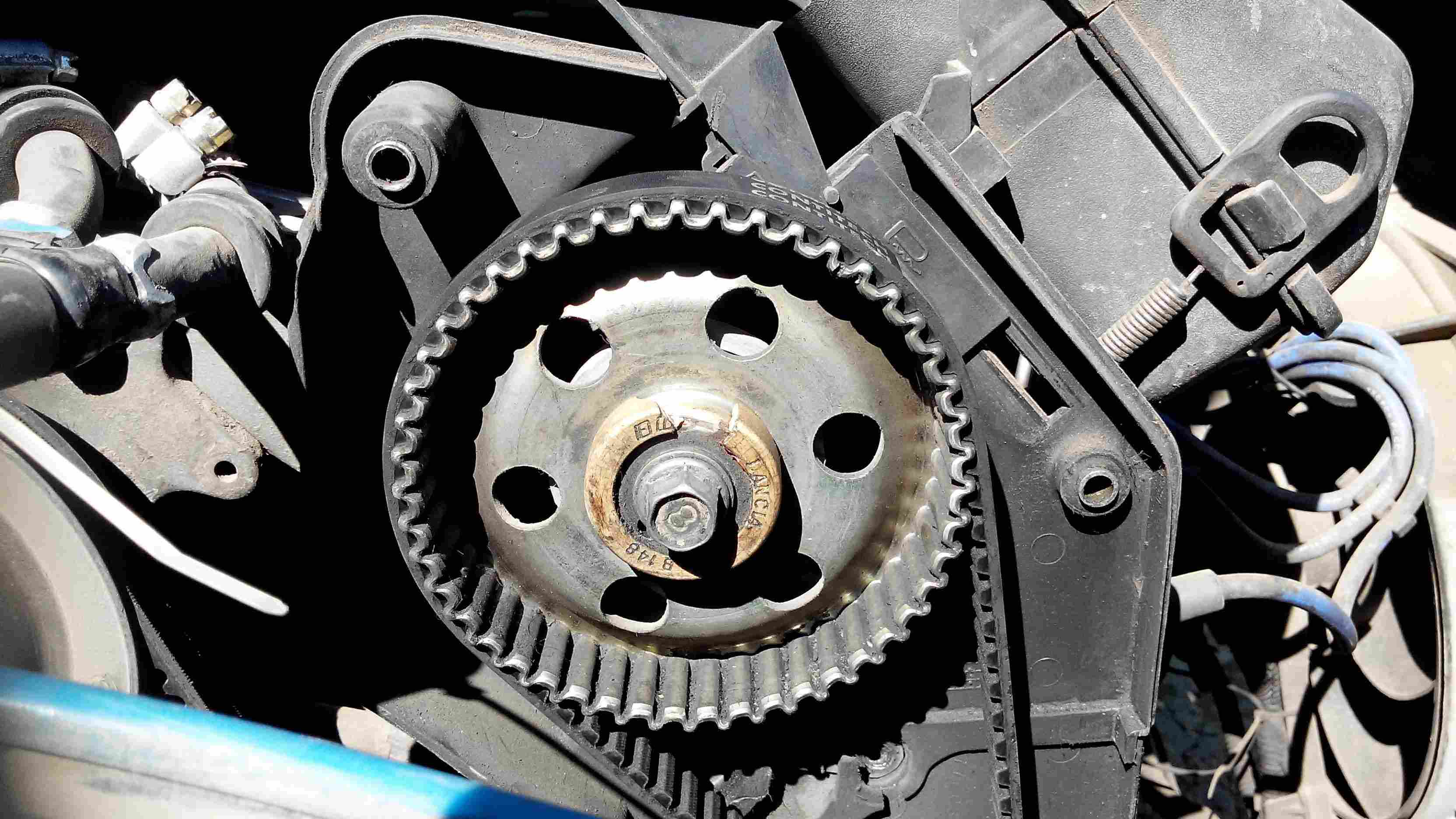

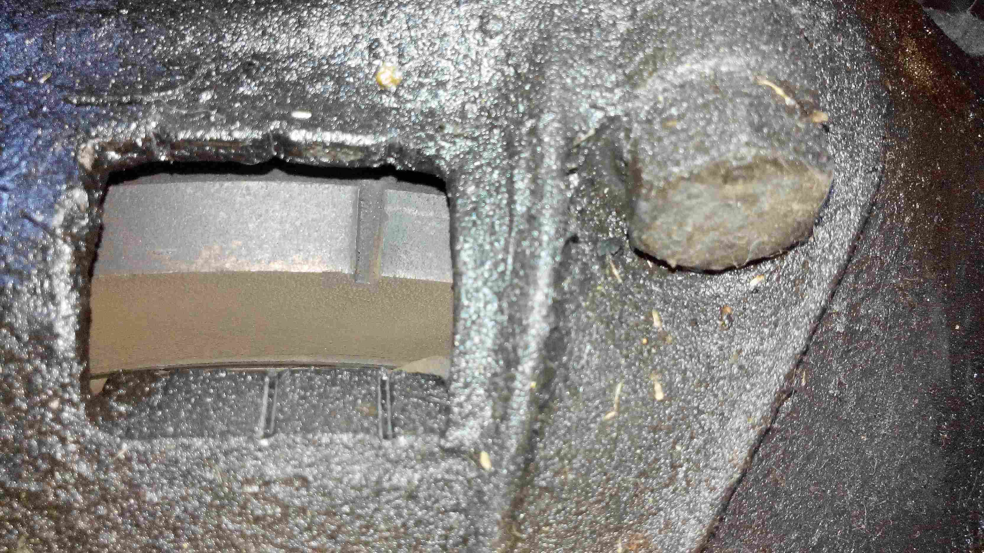

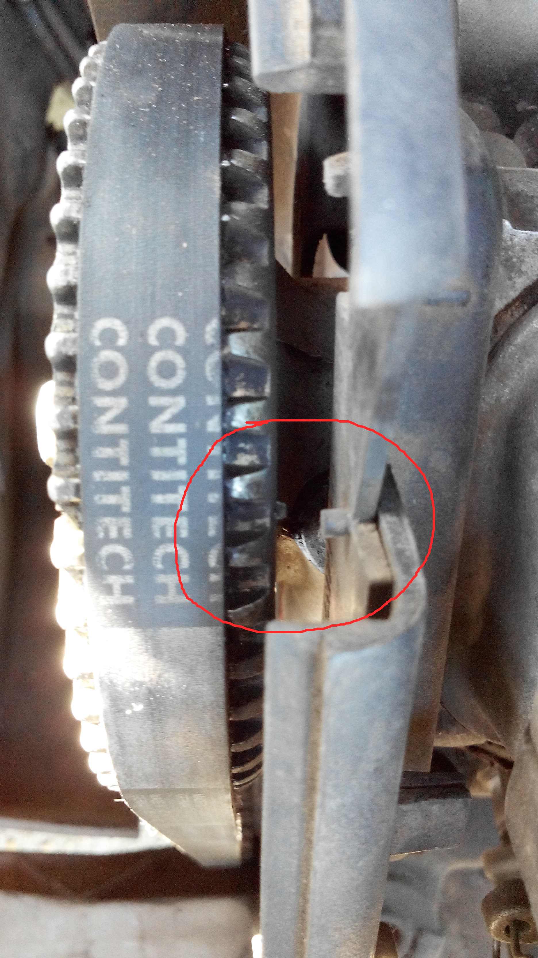

Нашел метку, но похоже зажигание выставлено не правильно, книги нет, а так, уже не помню, на кожухе сверху выдвигаю метку, и совмещаю с шестерней распредвала, помню есть метка на блоке или правильнее на крышке сальника коленвала, с которой нужно совместить метку шестерни коленвала, а вот с какой из трех меток на крышке кожуха совмещать шестерню коленвала не помню уже, и так же 2 метки на коробке с которыми можно совмещать метку на маховике...

фото
метки маховика и кожуха коробки

Сообщения: 25291
СообщениеДобавлено: Сб Сен 19, 2015 17:04    Заголовок сообщения: Ответить с цитатой
распредвал таки на вытянутом флажке смотрим, а колено должно показывать на "0".
Судя по фоткам - грм стоит как попало...
Вар225
Зарегистрирован: 29.03.2010
Сообщения: 1375
Откуда: Северодонецк
СообщениеДобавлено: Сб Сен 19, 2015 18:51    Заголовок сообщения: Ответить с цитатой
Ноль это средняя метка, на кожухе коробки, как я понимаю?
и соответственно на кожухе ремня 0
Сообщения: 25291
СообщениеДобавлено: Сб Сен 19, 2015 19:57    Заголовок сообщения: Ответить с цитатой
ноль - это крайняя слева, то бишь кпереду мотора. На пластиковом кожухе - самая большая, тоже самая впереди.

Вар225
Сообщения: 1375
СообщениеДобавлено: Вс Сен 20, 2015 13:05    Заголовок сообщения: Ответить с цитатой
Переставил ремень ГРМ, начала ровнее работать!
