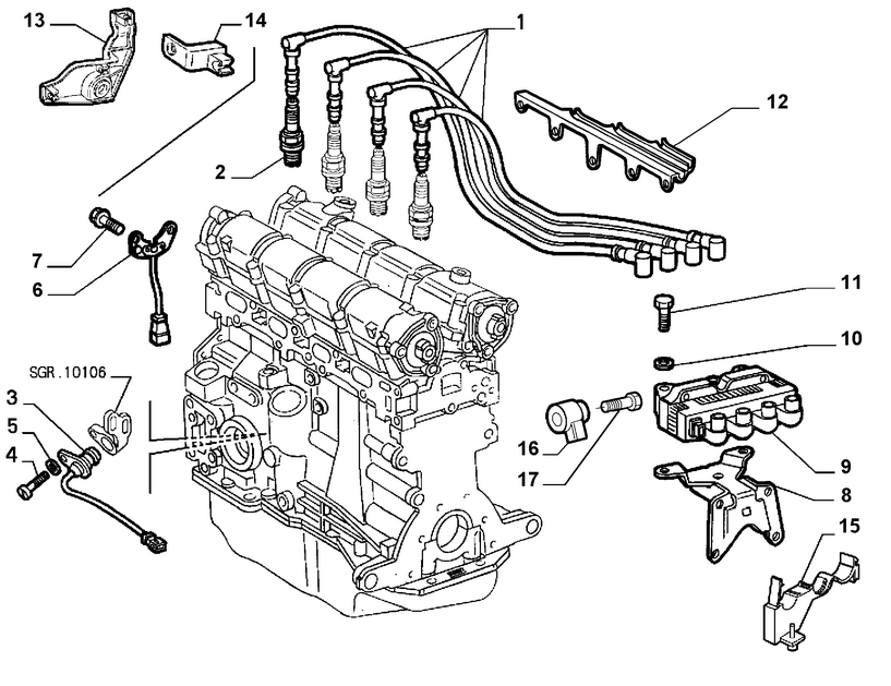

нужно проверить ещё и датчик положения колненвала
так нету его у нас.. на распредвале впускном только..))
Да что ты говори Shocked А на рисунке под номером 3 что это?
именно он, датчик коленвала, Laughing
