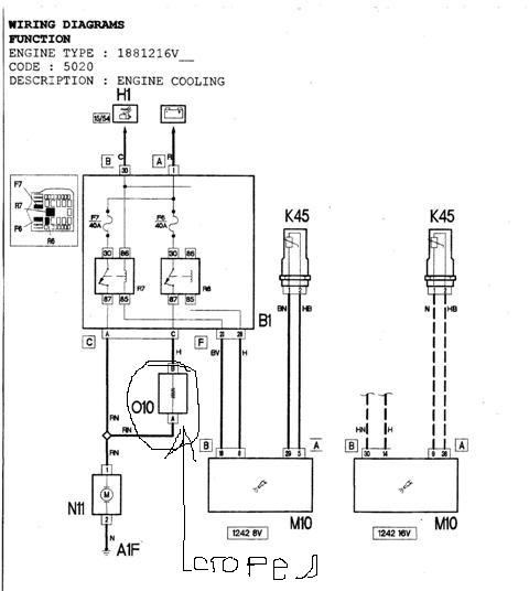

У МЕНЯ ПУСТОЕ ОКОШКО НА САМОЙ РАМКЕ КРЕПЛЕНИЯ КАРЛСОНА,КАК DIN ГОВОРИТ ПОХОДУ ЭТО И ЕСТЬ МЕСТО КРЕПЛЕНИЯ РЕЗИСТОРА . А ВЕНТ ДУЛ ВО ВСЮ(ТЕПЕРЬ СТОИТ ОТ ДЕВЯТКИ) P.S. У МЕНЯ НЕТ КОНДЕЯ...

вент стал визжать ужасно,за новый попросили 140 баков,решил воткнуть девятошный Wink

Спасибо всем всё нашёл причину сгорела спираль на 010 по схеме оно стояло как раз в окошке около вентилятора

Aleksei
это и есть резистор

Aleksei
Зарегистрирован: 01.02.2008
Сообщения: 33
Откуда: Israel
Авто: Fiat pynto2002
СообщениеДобавлено: Пн Фев 11, 2008 15:01    Заголовок сообщения: Ответить с цитатой
Да он и регулирует скорость вентилятора без него вентилятор работает только на больших оборотах

СообщениеДобавлено: Пн Фев 11, 2008 16:42    Заголовок сообщения: Ответить с цитатой
я у себя выкинул нафиг этот термопредохранитель, ибо чуть 2 раза машину не перегрел...глючил, зараза, аналогично как пишет топикстартер..вентилятор то включался то не включался

Romko
Зарегистрирован: 25.07.2006
Сообщения: 3653
Авто: Cherokee KL 3.2 4*4 Limited; Mito 135 TCT
СообщениеДобавлено: Пн Фев 11, 2008 17:26    Заголовок сообщения: Ответить с цитатой
уже пол года катаюсь и еще не згорел (есть еще плавкий предохранитель карлсона) Wink ...но уже подумываю закоротить только термопредохранитель а резистор вернуть в цепь
