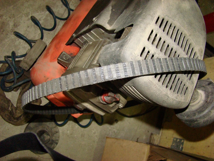

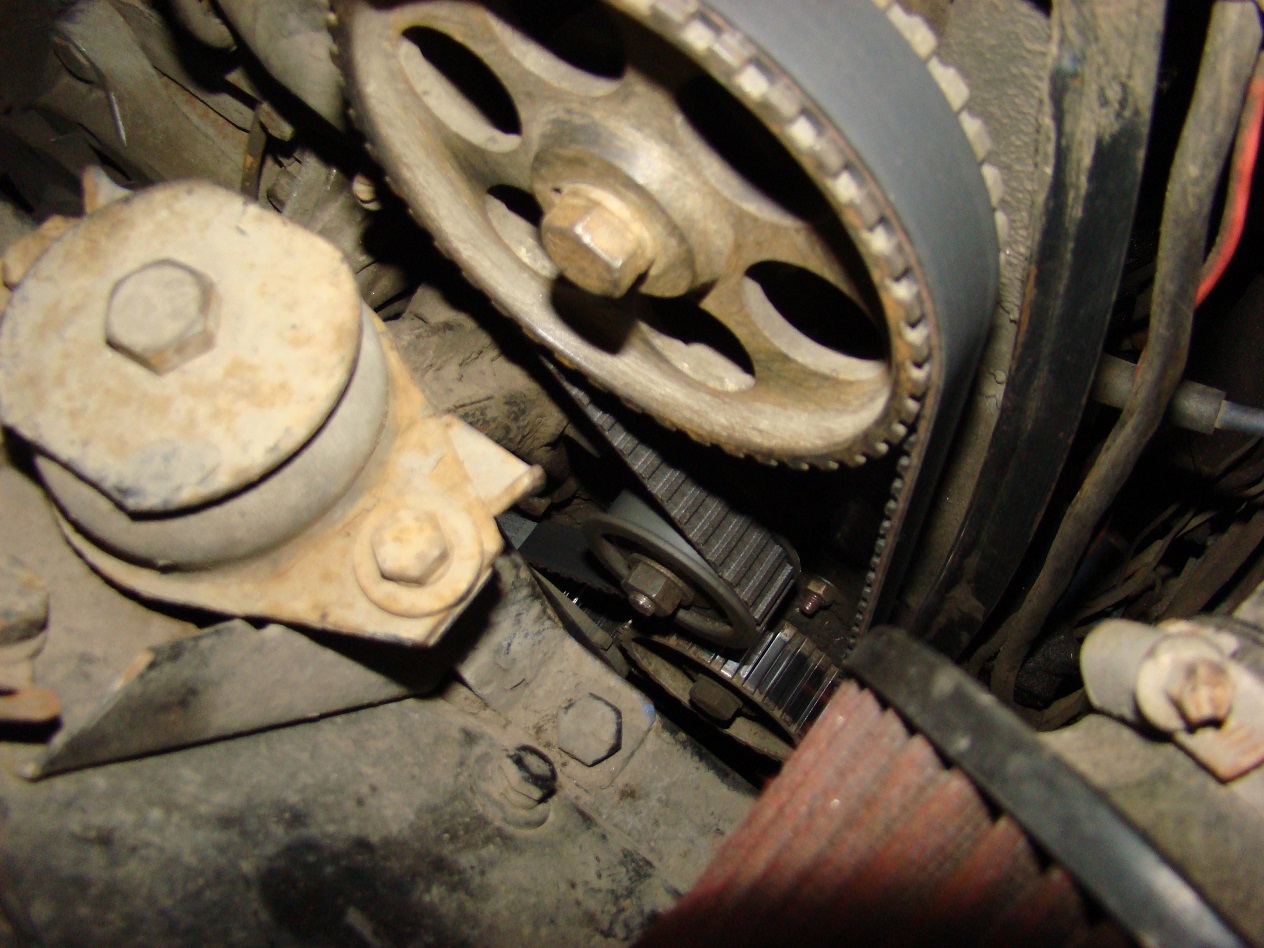

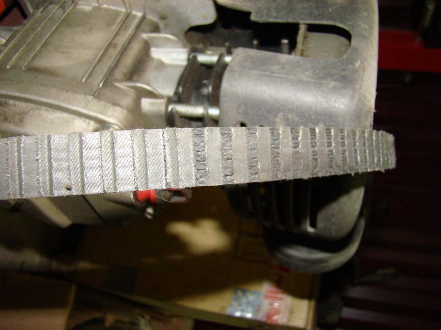

Вот был ремешок ГРМ хвирмы гейтс! Непрошедший и 10 тыс. около 8![/img]

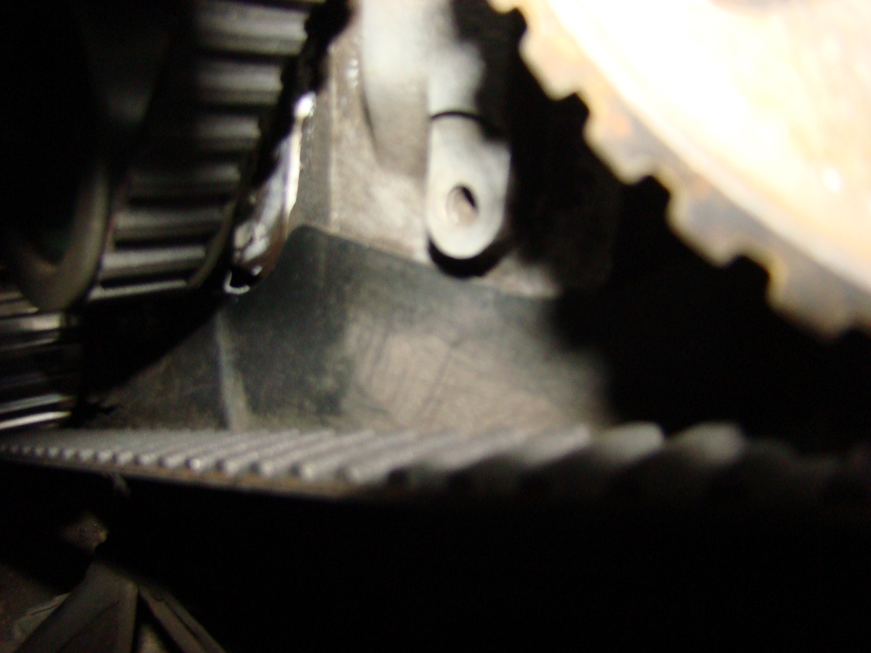

А вот отсюда сочился антифриз! но после установки ролика все стало норм

Marat Shams Рулевой филиала
Возраст: 54 Знак зодиака:  Зарегистрирован: 04.10.2007 Сообщения: 8243 Откуда: Lugansk
Добавлено: Вс Сен 27, 2015 21:10 Заголовок сообщения: |
DuffyDuck
На коробочке дата стояла? А если была, то какая? Иль на ремне? Да и не предназначен ремень ГРМ в агрессивных средах (антифриз, масло и т.д.) долго работать.

| Подделок тоже куча.

даже откровенную подделку за 10т км не сожрет. тут таки антифриз, масло, всякое гэ с дороги + изношеные зубатые шкивы и ролик сожрали ремушек. так сказать - комплекс неблагоприятных факторов одновременно.
