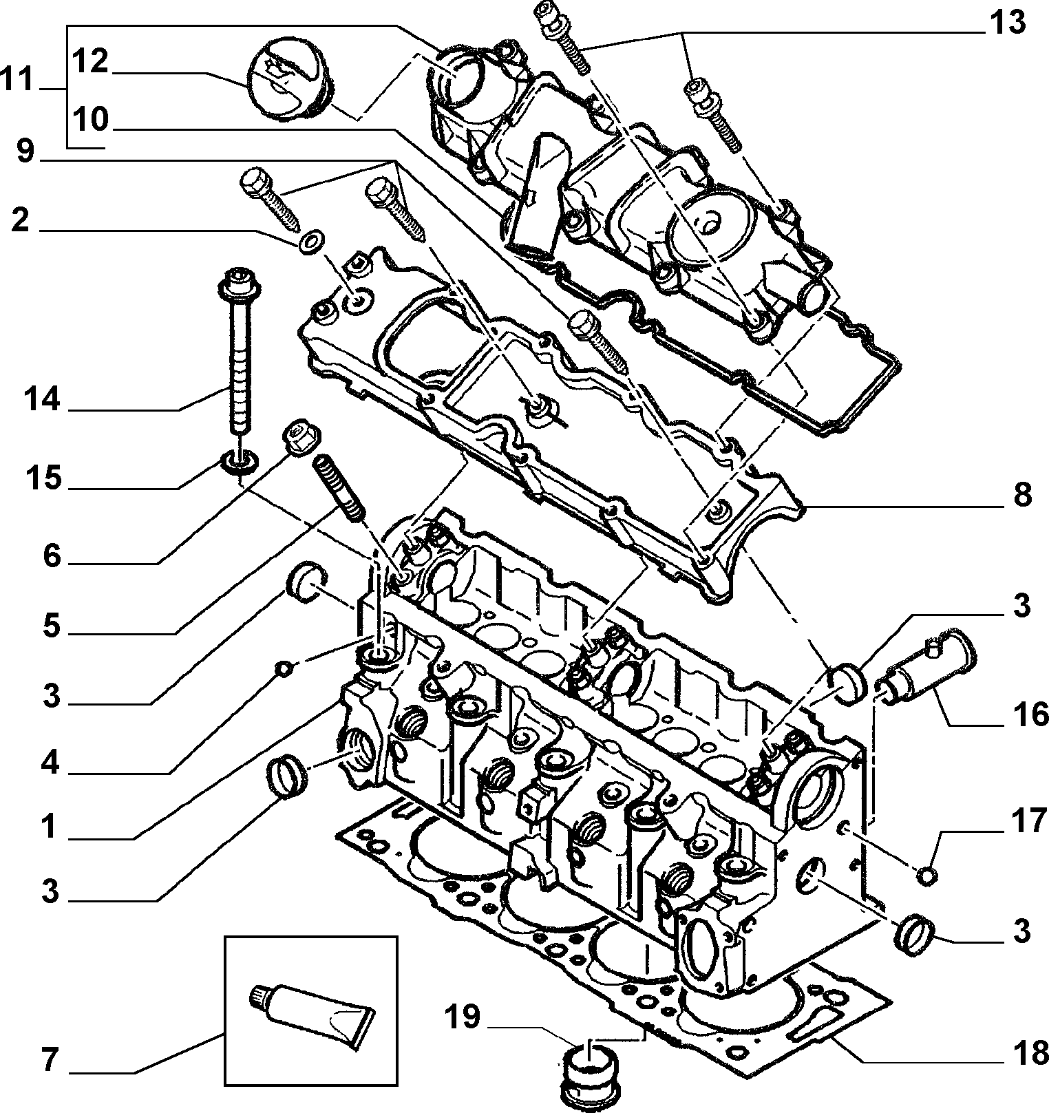

Доброго дня!В моєму авто тече масло з під клапанної кришки.Підскажіть,будьте ласкаві,що краще:замінити прокладку чи ставити на герметик????Також чи можливо зробити це самому?

я робив на пижику 1,9 д 2004 цю процедуру, там нема нічого складного но є пару нюансів, і трохи часу займе
1, там дві кришки одна сапуна чорна пластикова, а друга алюмініва клапана кришка кріпиться на 3 болтах і кладеться на герметик, но є варіанти і на прокладку здається на перших моторах DW8, а в тебе DW8В.
2, кришка сапуна або герметик або прокладка, в мене прокладка і через неї практично не слизить, а от клапана кришка, а точніше герметик він пускає масло, особливо якщо вже лазили до мотора, навіть в тому випадку, що клапан регулювали....
3, я ставив на герметик і його хватило на 5 тис км, далі знов пустило, і забив болт, пилюкою затягнулось і навіть не видно, що тикло, в мене найбільше пускало з боку водія і з сторони салону....
4, вважаю це не є щось сташне но просто не приємо бачити мотор в маслі, якщо двигун не бере масло і просто мотор потіє, то краще не чіпати.
5, Але якщо напрягає і явно тече, то краще цю процедуру синхронізувати по часу з заміною ремня ГРМ і регулюванням клапанів, так як все вже буде розібрано і ці процедури теж можна зробити щоб потім не повторюватись.
на малюнку видно що до чого....
8 є як на герметик так і на прокладку, думаю якщо захотіти то можна її знайти і поставити без проблем,... сам її тримав в руках але щось не було бажання купляти так як процедуру вже зробив з герметиком... ціна кришки була 150 грн

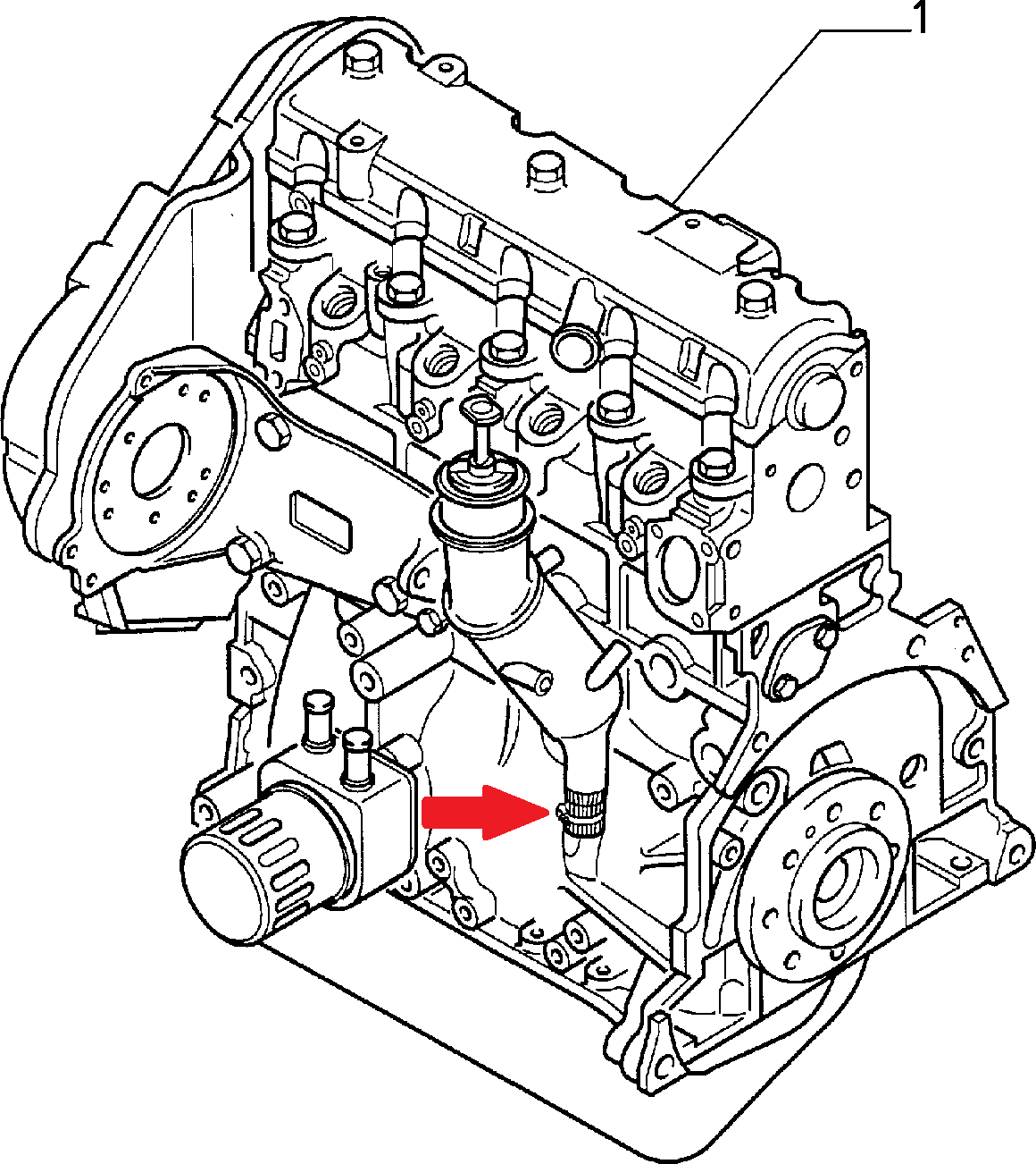

Щоб не відкривати нової теми, задам питання тут. Пошуком, на жаль, нічого не знайшов по темі. Як що хто знає де є відповідна тема, тицьніть мене пальцем.
Вічно в місці, вказанному стрілкою, підтікає масло. сальник міняв, герметик мазав, однако тече. Як подолати це підтікання?
