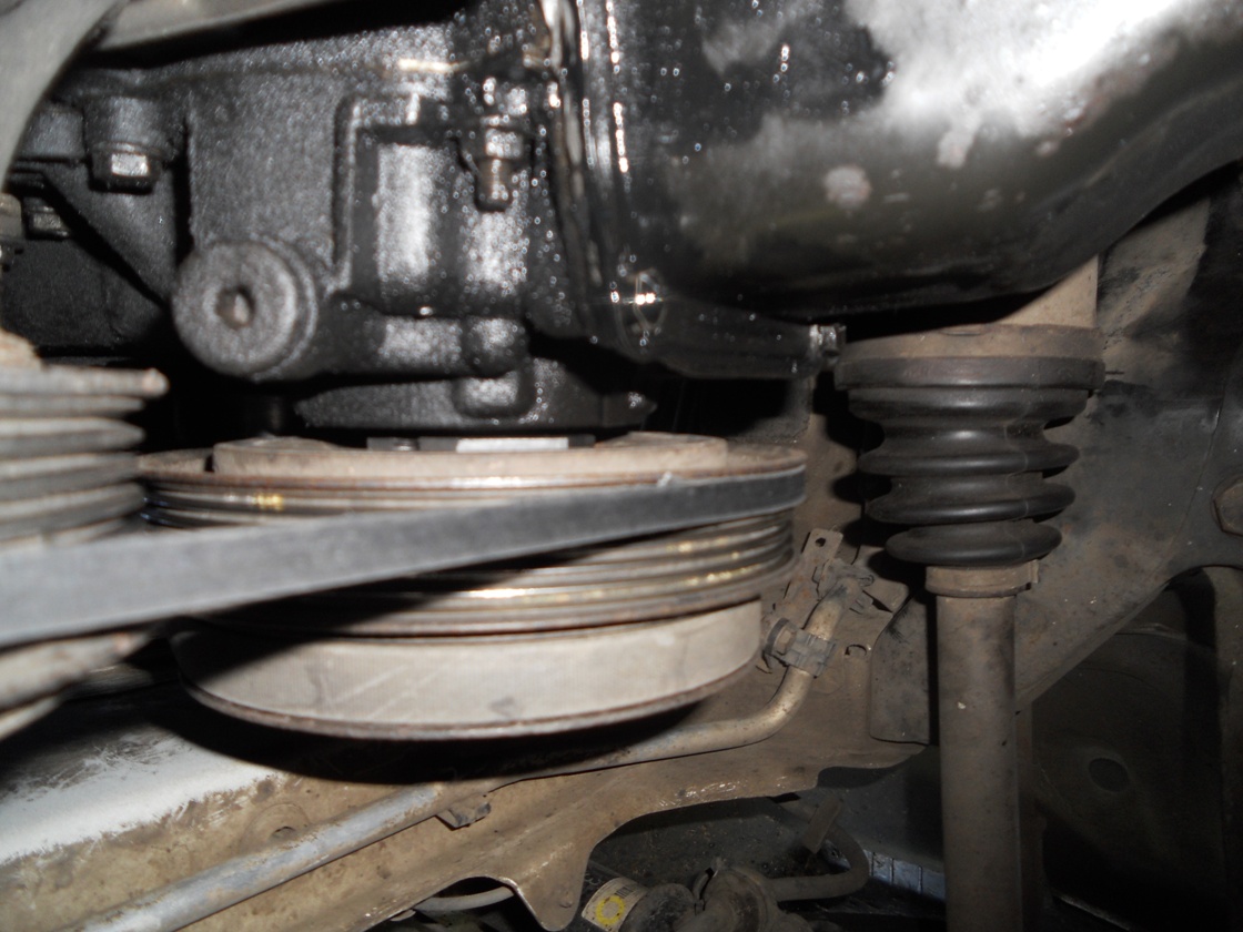

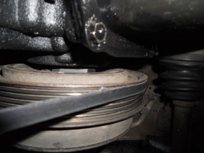

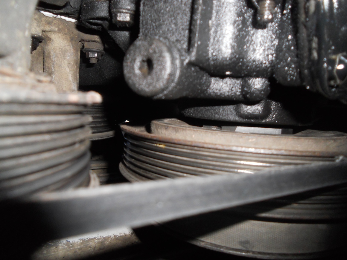

Зазор между шкивом и ребром поддона должен быть около 5 мм очень рядом. Это если правило стоит. Фото можно,как установлен шкив,и расстояние шкива между крышкой и поддоном.

СообщениеДобавлено: Чт Окт 08, 2015 10:36    Заголовок сообщения: Ответить с цитатой

Сообщения: 25290
СообщениеДобавлено: Чт Окт 08, 2015 10:44    Заголовок сообщения: Ответить с цитатой
а шо там за шайба блестит за шкивом?
шкив, вообще, после "мастера" снимали? смотрели шо как?
Рома23
Возраст: 34
Зарегистрирован: 01.10.2014
Сообщения: 130
Откуда: Полтава
Авто: Fiat Doblo 1.3 MJTD 16V 85CV 62KW E4 ELEGANT
СообщениеДобавлено: Чт Окт 08, 2015 11:03    Заголовок сообщения: Ответить с цитатой
Да, ето блестит привод масляного насоса.
