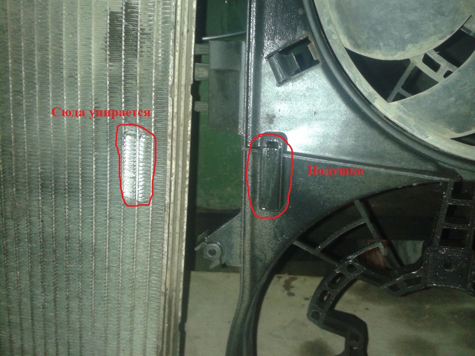

Начало подтекать с радиатора, когда сняли увидели как в том месте куда упирается подушка вентилятора оттуда и подтекает. Получается эта подушка перетирает соту радиатора. У кого то такое было? Что делали как устраняли чтобы не терлось? Что посоветуете? Фото не моё, не фотографировал, но все также.

Замена радиатора - это решение проблемы.Ничего не делая выхаживает 300 тыс.км.Такова конструкция у фиата системы охлаждения.
вирізаєш ножницями по металу пошкоджену трубку (вважай, там їх дві, а не одна суцільна по ширині). Обчищаєш десь 5см від алюмстрічки. Плоскими, тонкими плоскогубцями завертаєш трубку по колу, накінець чуть зажати. Постав гайку між радіатором та каркасом вентилятора (у мене 8мм). Щоб не бряжчало: візьми полоску резини вдвоє і просунь між радіатором та вентилятором. Уже більше 10тис - норма.

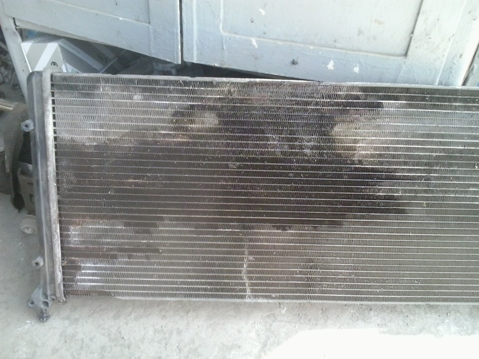

Радиатор не выдерживает соли на дорогах зимой. На шестой год сгнил. Только замена.
Коррозия радиатор снаружи
Было тоже самое. Решилось заливкой присадки от Hi-Gear для устранения течи радиаторов в расширительный бачок. Третий год, 63 тык - полет нормальный. Покупал в Эпицентре.
