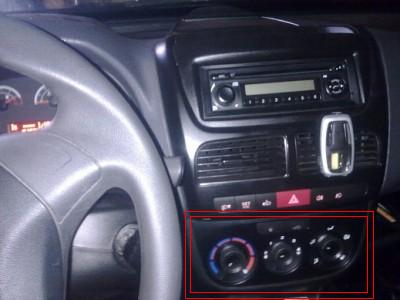

Добавлено: Вт Окт 27, 2015 21:57 Заголовок сообщения: Doblo Nuovo-подсветка ручек |
Подскажите, может кто сталкивался, отсутствует подсветка ручек управления, как добраться что-бы поменять лампочку? Выделено на фото, фото взял с темы, прошу не пинать.

| Начинать придется с приемника, сам снимал приемник другой конструкции, не такой как на фото, далее снимается диффузор вместе с рядными включателями, после этого откроется доступ к ручкам управления, открутив два самореза сверху и еще два болта внизу под этими ручками можно извлечь весь блок. При разборке нужно быть предельно аккуратным с саморезами, падают очень далеко и в такие места, где достать будет очень трудно, пользуйтесь магнитом.......

| satsatik писал(а): | | Начинать придется с приемника, сам снимал приемник другой конструкции, не такой как на фото, далее снимается диффузор вместе с рядными включателями, после этого откроется доступ к ручкам управления, открутив два самореза сверху и еще два болта внизу под этими ручками можно извлечь весь блок. При разборке нужно быть предельно аккуратным с саморезами, падают очень далеко и в такие места, где достать будет очень трудно, пользуйтесь магнитом....... |
Попробую, большое спасибо.

| а приемник у Вас такой как на фото или другая модель......
