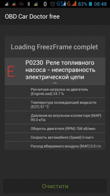

Маємо оь таке.
 Просмотрено:  206 раз(а)

Колобок
в мене швагро тоже таким діагностував, йому викинуло насос, а на дилерському сканері датчик тиску на насосі, їдь на нормальну діагностику з дилерським сканером, тобі видасть детальну і точну інфо по помилці
