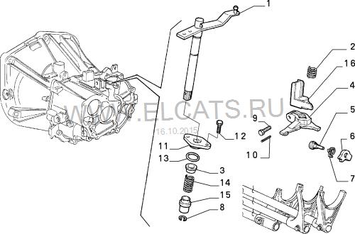

AlekssII и всем остальным посвящается.
Под делу о "сальнике" штока выбора передач на дизелях.
Так и не смог я его вытащить. Пыльник был надорван, я его дорвал и выбросил. Попытался максимально увидеть конструкцию его маслосъема. Так вот: сальника в привычном его исполнении там нет. Далее буду писать согласно картинке. В шток сверху упирается пружинка 14 через пласт. втулку 3, ее видно когда до конца шток вытягиваешь. На самой втулке (в ней паз есть что ли) стоит резиновое колечко №13 самое обычное как на кране водопроводном. Вот оно и выполняет роль ССальника Smile. По схеме пружинка внизу упирается (в такую же примерно) втулку №15 и весь этот бутерброд фиксируется снизу на штоке стопором-не стопором №8. Сверху прижимается пластиной №11 двумя болтами №12. Самое интересное, что даже эту резинку можно купить на экзисте за небольшие деньги (оригинальную!!! Very Happy ). В итоге всё вытер от грязи максимально возможно, поставил и езжу. Посмотрим на потёки.
P.S. Сейчас уже поразмыслив кажется, что, возможно, колечко внизу штока такое же как на приводах и возможно надо было большее усилие прикладывать, чтобы снять. А возможно и нет Laughing
 Просмотрено:  152 раз(а)
