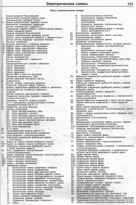

У меня на одной двери стоит отдельный привод. Подключены те провода, что шли к родному. Только учти, что на родной замок идет четыре провода: два - управление и два - датчик закрытия двери. Так вот провода на датчик закрытия нужно оставить.

OldBoy , а у Вас окремий привід стоїть на пасажирській дверці, чи на водійській? бо мені здається що там різні замки - на водійській щось типу основного замка який керує усіма іншими. У мене на замок приходить дві фішки: на одній два проводи, а на другій - чотири чи пять вже не памятаю.

To Nick_ua
По проводам не помню. Похоже, что на передние двери (обе) идет больше проводов и они управляют центральным замком. Поищи схему на форуме, если не найдешь я вечером выложу.

СообщениеДобавлено: Ср Янв 23, 2008 20:23    Заголовок сообщения: Ответить с цитатой
Вот схема

Nick_ua
Зарегистрирован: 19.11.2006
Сообщения: 201
Откуда: Луцьк
Авто: Tempra 1.6 i.e. } Opel Omega MV6
СообщениеДобавлено: Ср Янв 23, 2008 20:36    Заголовок сообщения: Ответить с цитатой
Дякую за схеми. Спробую розібратися.
