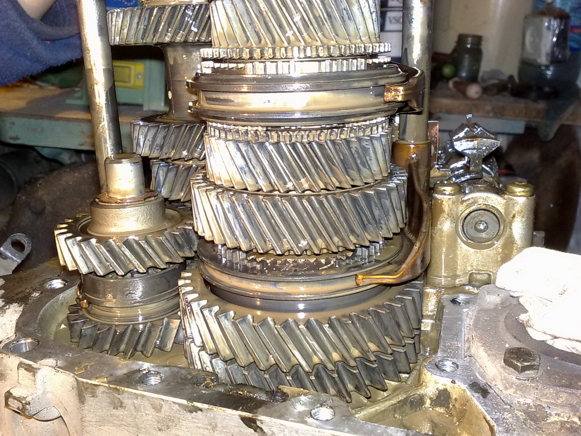

У друга сейчас стоит Джампи на яме , снимали через низ при снятом подрамнике. Думал попробовать через верх без ямы, но придется пока подождать что б выехал. А насчёт дорого понятие относительное. Муфта на 1-2 пришла за 1850+втулки и сальник на кулису 120+ 2 пружины на 3-4 за 100, так при осмотре оказалось что их тоже надо менять. Коробка 20LM26 б/у как оказалось стоит значительно дороже этих затрат. Проблема кстати началась из-за лопнувшего пружинного кольца которое потом заклинило 2 передачу. Машинки у нас приблизно с одинаковым пробегом в 220000, видать это их болячка.

alex-lv
Це ти взнав не знімаючи коробки!!!
Так у друга коробку сняли с Джампи
Чють выше нижней вилки ,где побиты зубы торчит кусок кольца.

При разборке КПП обнаружилась проблема. Обойма подшипника первичного вала ,со стороны сцепления, прокручивается в корпусе КПП от руки. Люфта обоймы в корпусе нету. Это допустимо или её можно и нужно приклеить фиксатором. Может кто знает размеры посадочного места?
