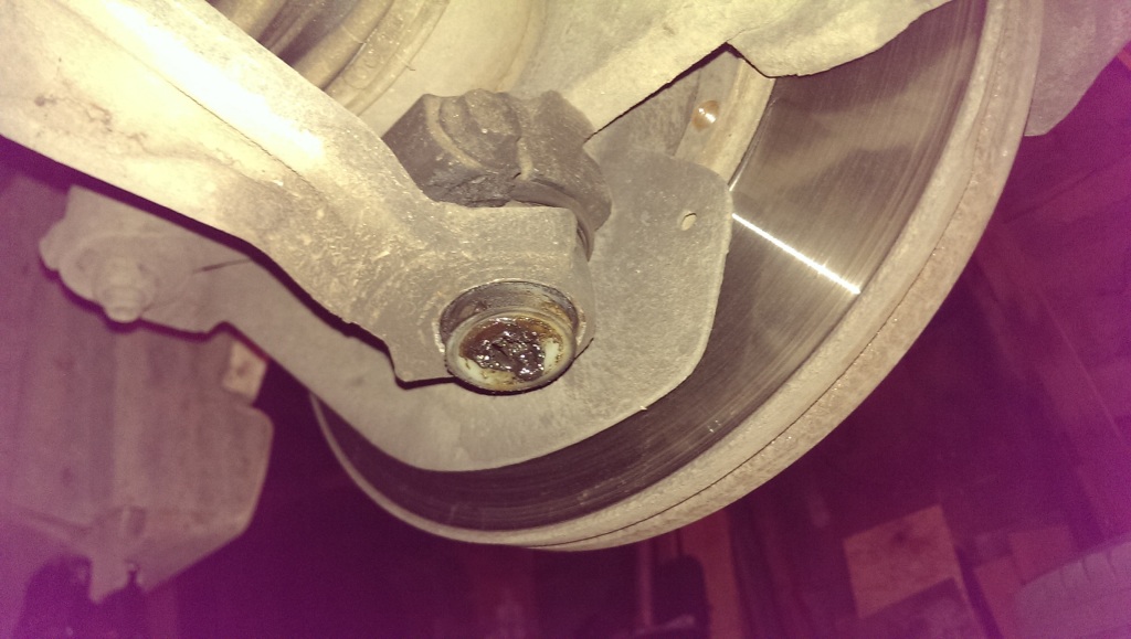

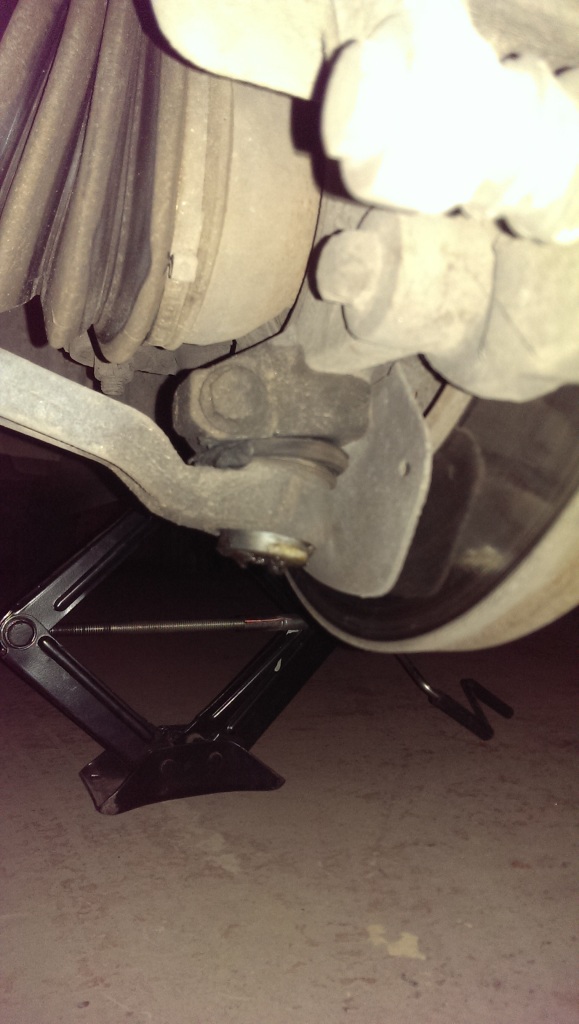

igorya писал(а):
всётаки я решил отреставрировать рычаги самым дешовым способом, за 150грн сделали мне два рычага, токарь делает так как завод изготовитель, никаких пробок он не ставит, а просто развальцовует шаровую, точит туда новые сухари, при необходимости востанавливает геометрию шара, и завальцовует (заваривает) обратно.
низнаю сколько выходит эта шаровая, посмотрим...
фото готовой работы ниже.
так же могу сказать что если хотите сами снимать ставить рычаги - ничего сложного тут нет, только у вас должны быть набор головок с такими редкими размерами: 16, 18, 20, 21, и ещё звёздочка е18.
и так я откатал больше года, шаровые всё ещё как новые, и могу сказать что реставрировать всётаки стоит, НО...
на днях начала стучать одна сторона, и я полез под машину и обнаружил что отвалилась одна крышка которую варил токарь...
