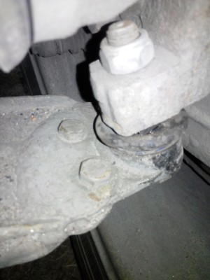

СообщениеДобавлено: Вт Ноя 03, 2015 14:05    Заголовок сообщения: Ответить с цитатой
Подскажите, плиз, в чем причина: шаровая 2 месяца назад поменяна, случайно заметил что трет и разрывает пыльник:
