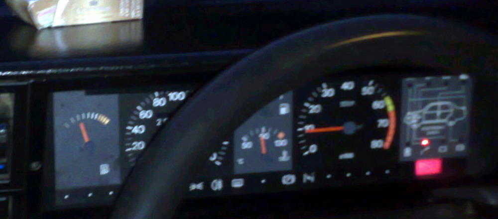

Добавлено: Чт Фев 14, 2008 09:23 Заголовок сообщения: |
а изображение на ней есть?
Пересоляк Италомафиози
Возраст: 42 Знак зодиака:  Зарегистрирован: 19.01.2008 Сообщения: 811 Откуда: Закарпатье, Ужгород
Авто: BMW E39 520і 1998 24v поооолный фарш
Добавлено: Чт Фев 14, 2008 09:35 Заголовок сообщения: |
| как раз что нету. может ето индикатор включеного зажигания? тогда возникает второй вопрос. почему сначала моргает, а дальше просто светит?

Добавлено: Чт Фев 14, 2008 12:05 Заголовок сообщения: |
А рядом что изображено на лампочках с обоих сторон?

Добавлено: Чт Фев 14, 2008 21:32 Заголовок сообщения: |
| Пересоляк, а у тебя где машина схематически нарисована, работают светодиоды? Из них какой нибудь горит постоянно?
Добавлено: Чт Фев 14, 2008 22:12 Заголовок сообщения: |
| да, Dimmos, горит, та на которой щуп изображен.

Добавлено: Чт Фев 14, 2008 22:28 Заголовок сообщения: |
| Ну так правильно, эта лампа от блока электронного теста, сделана, чтобы было лучше заметно неисправность. Где щуп горит- убери неисправность, и она погаснет. Но щуп на картинке не нарисован. Имеется ввиду масляный щуп?

Добавлено: Пт Фев 15, 2008 06:08 Заголовок сообщения: |
щуп маслянный
шото не получается удалить неисправность, попробую сегодня вылечить.
СПАСИБО!
| поздновато, но фото сделал |

Добавлено: Пт Фев 15, 2008 12:07 Заголовок сообщения: |
Пересоляк, я такое давнеько лечил.
Проверял так: если мало в норме, а щуп горит, то рассоединяем штепсель щупа и закорачиваем проводком половинку штепселя, которая идет к мозгам. Если горение светодиода на панели прекратилось, эначит дело в щупе.
Как работает: там два контакта с биметаллич. пластиной, если щуп не в масле, то отвода тепла не происходит и пластина рассоединяет контакты.
Как лечить: или загрязнились контакты (аккуратно почисть полоской шкурки 1500 (или более грубой затертой). Не помогло, тогда (мне такое помогло) сведение контактов чуть ближе друг к другу. Для этого снимаем с датчика металлич. колечки, стягивающие пластмас. чехол, выбираем половинку чехла, которя хуже сидит и отламываем её. Датчик стал более доступен. Осматриваем контакты, если они в порядке, берем хороший пинцет и чуть-чуть подгибаем один контакт к другому. Проверяем на масле, если всё заработало (с маслом светодиод не горит, без масла горит). Если без масла через 2 минуты не зажигается, то значит слишком сильно подогнуты контакты, граница там зыбкая. После настройки отломанную половинку чехла скрепляем с другой снятыми колечками и всё. Всё как новое, всё работает.
Если датчик не отремонтировать, то отключить индикацию: вместо временной перемычки на штепселе поставить керамич. резистор около 20 Ом.

Добавлено: Пт Фев 15, 2008 14:54 Заголовок сообщения: |
разобрал... вылечил как написано (примерно так, бо отломил датчик от трубки)... завел... ничче красное не горит, загорелась рядом зеленая квадратная... погореле минуту и потухла. всем большое спасибо. вопрос закрыт.
