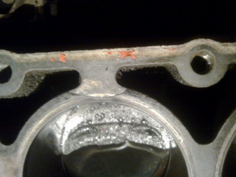

Был дым белый , планировал менять поршневую.
Завёл двигатель , прогрел до 50, и тут БУЛЬК, аж в салоне услышал и заглох движок.
Разобрали движок, а там сюрприз ! ! ! Пробило прокладку и тосол пошол в поршневую .
Две трещины , которые при покупке не видно , на сто и смотрели поршневую через свечное отвертие . Прокладку ставил бывший хозяин зная что есть трещина ! ! ! И не сказал об этом.
