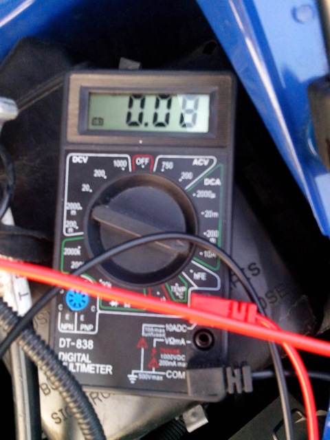

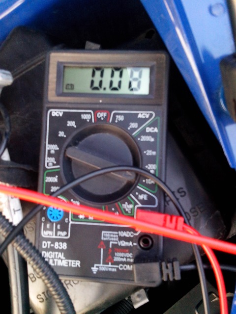

Як прибрати цю проблему чи що робити далі???
Постояв автомобіль на вулиці 2 тижні. Прихожу, завожу, а аккамулятор підсівший (біла лампочка, а була зелена) машина правда завелася, але не з пів тику!
Сказали, що дуже мало їжджю і тому таке у мене є! На стоянці ставлю на ключ, магнітола не бере ні каплі!
Але в знакомих авто стояло 6 місяців на стоянці і сигналізації і прийшов та завів без проблем

grv864 писал(а):
Аккумулятор такой,под замену. Ещё нужно проверить токи утечки.
Аккамулятору тільки 2 роки і він у відмінному стані! Провіряли ток то сказали, що все працює в нормі там щось 0,02 після 15 хв., а у мене було 0,08 коли я сам провіряв.
Електрик сказав що я просто рідко десь виїжджаю, а раз в 5 днів на дистанцію в 2-3 км..
 Просмотрено:  321 раз(а)
При утечке 0,08А за 2 недели-потеря 27 А,даже еслии 0,04а-это то-же не мало за 2 недели.
Думаю при такой эксплуатации-отключать АКБ,а лучше снимать и в тепле держать.
Да аккамулятор 60А.
Только что со стоянки! Всё так как и было 0,08, а когда проходит 15 минут то стаёт 0,03.
Буду снимать минусовую клему на долгий простой - выбора нет у меня!
Это так у всех или только у меня?
