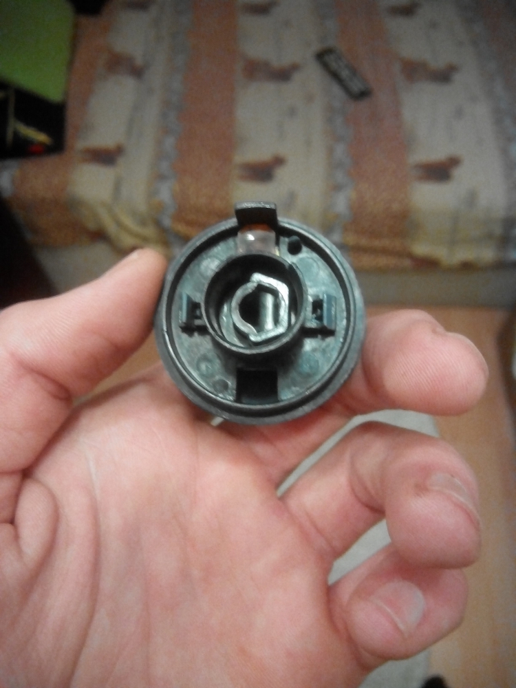

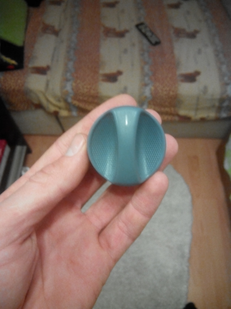

Melafon писал(а):
посоветуйте, с чего можно поставить регулятор оборотов вентилятора на Doblo 2003г. в прошлом году отломалась ручка, я ее паяльником запаял, год продержалась и опять отломалась, больше зацепиться не получается, чтоб спаять. Оригинал стоит 800 грн. - непонятно за что (кусочек пластмассы с 5-ю контактами)
Что именно нужно? Можеш фото скинуть что-бы я понял, а там за бутиль пива подгоню тебе)))))))

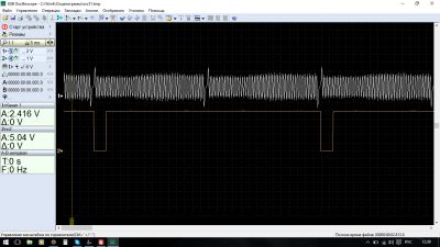

Может ли кто сказать, правильная это осцилограмма работы датчиков ДРВ и ДПК??? Человек снимавший это сказал - знающий мастер сразу определит правильно выставлен ремень или нет!

@Саня@ писал(а):
штырь, выходящий из переключателя, на который надевается эта крутилка обломался, вроде нашел еще один вариант как его восстановить, сделаю сброшу фото
