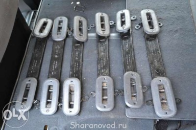

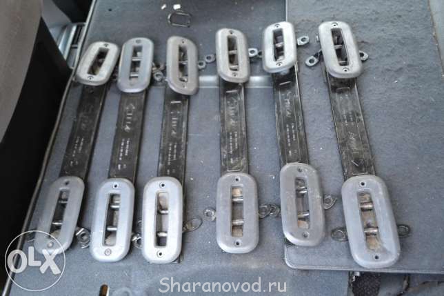

Vasily4 писал(а):
Всем Привет, хочу поставить сидушки так как на (фото1), сидушки от Шарана , но у меня чего нехватает, кто может подсказать чего нехватает ?какого то крепление(фото2)
ось такі кріплення треба-оригинали, а нє то робити самому. я робив з профіля і прута варив
