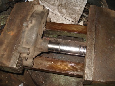

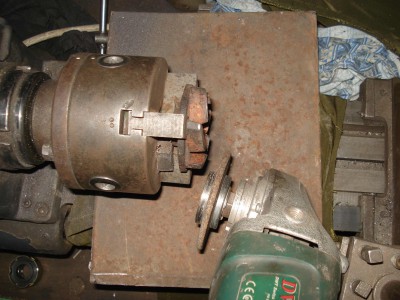

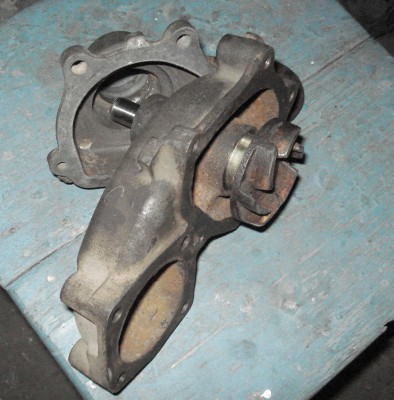

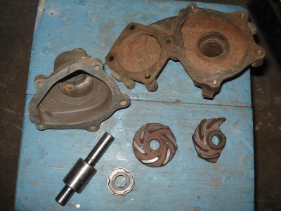

СообщениеДобавлено: Чт Дек 10, 2015 18:40    Заголовок сообщения: Ответить с цитатой
Колхозим Wink
(исправляем "криворукость" попередников. Very Happy )
И так помпа.
Пытались разобрать поломали крыльчатку.
Найти родную не удалось будем "подгонять" из доступных (Ваз 0Cool
Болгарка закреплена в резцедержателе под нужным углом.
(хвото)
 Просмотрено:  308 раз(а)
 Просмотрено:  351 раз(а)
 Просмотрено:  324 раз(а)
 Просмотрено:  352 раз(а)

СообщениеДобавлено: Чт Дек 10, 2015 20:54    Заголовок сообщения: Ответить с цитатой
А я думал что в свое время только я догадался применить вал+фибру от ваза на помпу, оказывается нет.С таким колхозом наездил 18 тыс-потекла(был перетянут ремень), сколхозил опять cразу же начело течь ,снял притер лутше фибру-все равно течет, снял выкинул в мусор.Купил новую поставил и забыл.

Сделана на ваз валу не одна помпа на Диз.Фиаты служат уже ну очень долго.Испытано и на своём авто. Wink
(новые помпы (пример из дешёвых) на сегодняшний день. Tempra SW 1.8 Dolz S-166 800грн.
Tipo 1.7D Dolz S-181ST 860грн.)
Выше пост о том что от ваз подходит не только валик а и крыльчатка. Very Happy
Никому ничего не советую просто делюсь опытом Wink
Удачи.
Удачи.
открою секрет-на альфах тоже с маленьким переделом ходят вазовские Very Happy . сделал уже штуки 4ре-ходят пока(2й год) Very Happy

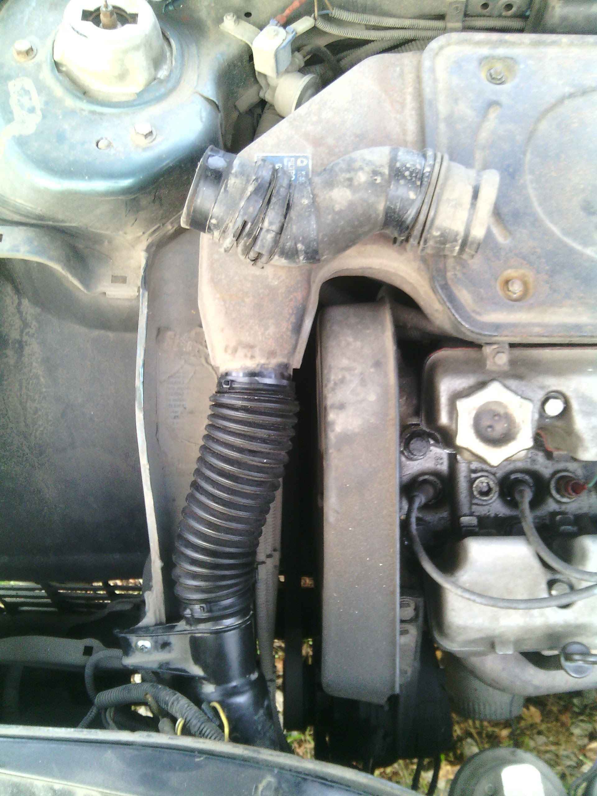

СообщениеДобавлено: Чт Окт 27, 2016 23:24    Заголовок сообщения: Ответить с цитатой
Пыльник с рулевой рейки и пять минут с перекурами.
