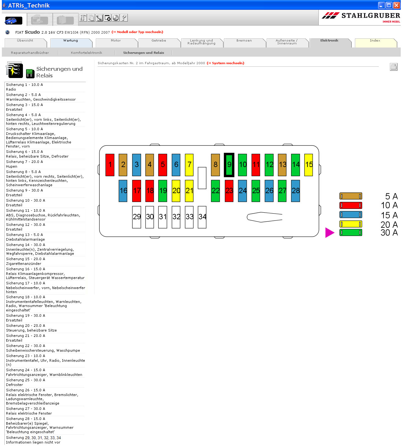

В ATRIS TECHNIK показывают два блока предохранителей. Какой из них под рулем, точно не знаю. См - рисунки. Полное описание могу скинуть вечером. Если еще актуально - пишите.

А где такую програмку можно накопать? (ATRIS TECHNIK)?

Сергей111 ще актуально, навіть дуже актуально.
Якщо можеш скинь.Дякую.

Полный перечень на рисунках. К сож. только на немецком. А в чем проблема с предохранителями?

| Сергей дякую за схему, проблеми наразі ніякої, просто треба на майбутнє, на всякий випадок. У дорозі всяке буває.
