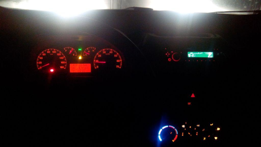

Вот я тоже преодолевал эту траблу.Но поставил светодиодную ленту,результатом доволен
