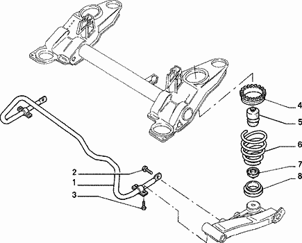

может таки сам рычаг?, если открутить стабилизатор ( 2 винта), открутить амортизатор (1 гайка и вытянуть болт), снять пружину (даже без стяжек и станет также обратно), то сразу будет ясно что с рычагом в балке... на одной темпре такое наблюдалось, причем хозяин поменял 2 ступичных подшипника. при этом колесо не было завалено а конкретно люфтило...
правда пружину со стяжками будет удобнее.

И еще у меня не наблюдается заднего стабилизатора ни где , украли
. Мужики помогите, как его назад поставить, и сколько он стоить?

стаб нужна вещь... прямо к рычагам прикручивается (кажется по два винта М , вот только не помню пролезет ли без откручивания бака, между кузовом и баком чтоб установить.
..У знакомого на скуде 1,6 похоже с завода не было переднего, и на некоторых Логанах не ставили...но на Темпре надо.

и без него таки будут быстрее ушатывацца ремкомплекты рычага

а я то думав, почему меня на поворотах заносит летом , теперь ясно .

у меня, кстати, есть балка, со стабом, могу скрутить.

Советую
Унимательно осмотреть рычаги(места крепления стаб.)
Вероятнее всего сорваны болты.
Бывшие владельцы дабы не заморачиватся или не смогли выкрутить оборванную резьбу тупо выбросили стаб.дабы не тарахтел.
(встречал подобное не раз)
