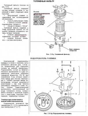

| igorh писал(а): | | Крышка с корпусом стоит денежек,а неисправная крышка с исправным клапаном имеется |
Если такая крышка, может эта картинка поможет (или я чего-то не понимаю)

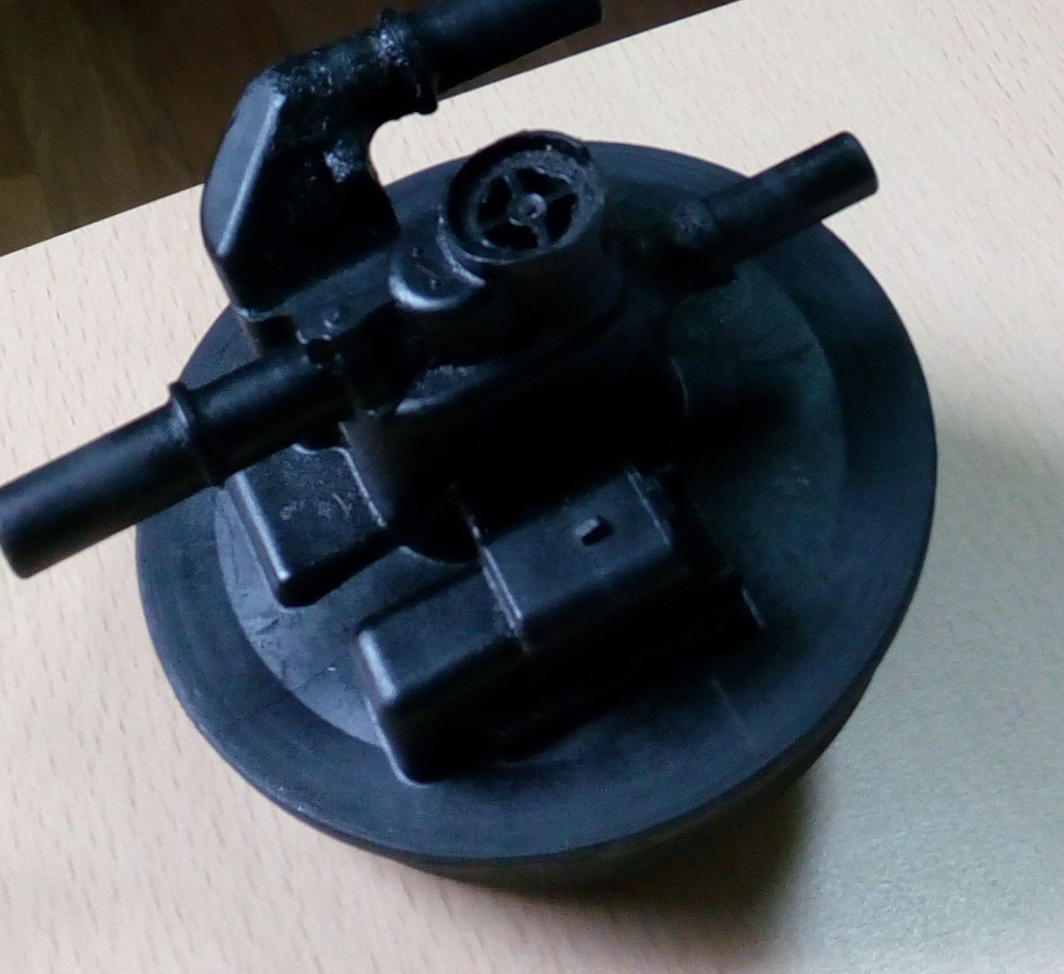

| Очень похожая но с тремя патрубками.Есть вопрос по нагревателю топлива.Крышку разобрал и он не звонится тестером

| igorh писал(а): | | Очень похожая но с тремя патрубками.Есть вопрос по нагревателю топлива.Крышку разобрал и он не звонится тестером |
Я, правда, не очень силен в этом направлении, но выскажу предположение: суммарная мощность резисторов-нагревателей (на рисунке обозначены буквочкой "С") 150 ватт, значит один выдает мощность 75 Ватт
P=U/I=U2/R, отсюда R=U2/P=144/75=1.92 Ом, при напряжении 12 в.
Нет питания - нет сопротивления.
Я так понял, что, в зависимости от температуры воздуха, терморезистор изменяет величину своего сопротивления и, тем самым, меняется входной ток- значит и температура нагрева топлива.
Кто умнее- поправьте...

| 150Вт це приблизно 12А струму.Ви контакти в кришці бачили?Гляньте не лінуйтесь.Цей підігрівач у мене знятий.Завтра покладу в морозилку і заміряю опір.При плюсовій температурі показує мегаоми.150Вт опір повинен бути десяток Ом.

| Нагреватель больше похож на датчик(могу ошибаться)

| igorh писал(а): | | 150Вт це приблизно 12А струму.Ви контакти в кришці бачили?Гляньте не лінуйтесь.Цей підігрівач у мене знятий.Завтра покладу в морозилку і заміряю опір.При плюсовій температурі показує мегаоми.150Вт опір повинен бути десяток Ом. |
Еще у терморезистора есть характеристика - температурный коэффициент, а еще сопротивление, "заложенное" заводом-изготовителем

| Всетаки після охолодження цього підігравача всередині клацая біметал і замикає контакти.Це реально підігрівач.Класна штука.
