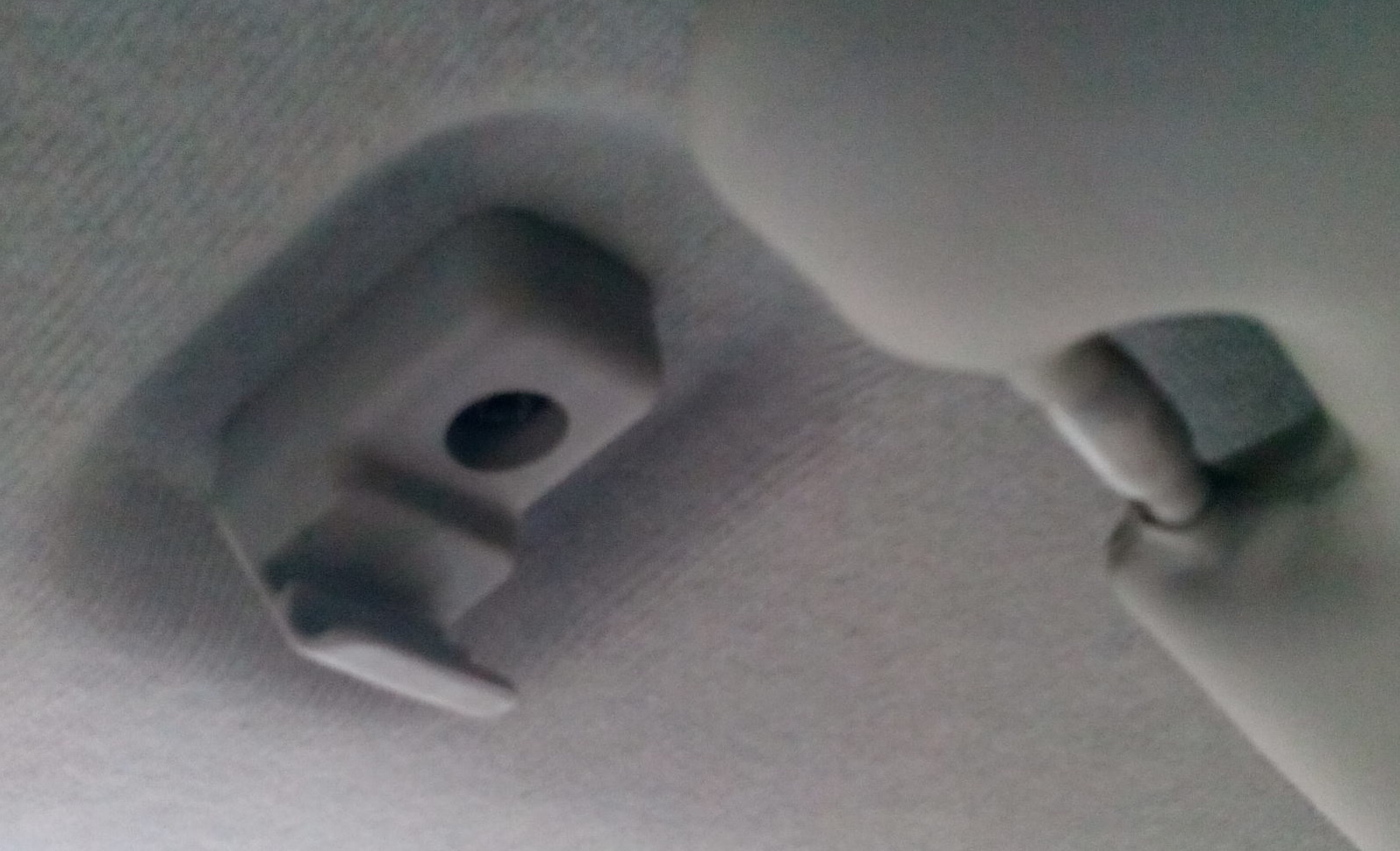

Тут такой вопрос - клеил вибро и шумку на потолок, отламал крепления козырьков от солнца.....
Кто может подсказать где взять, или это не реально????

Юрий 77 писал(а): | Тут такой вопрос - клеил вибро и шумку на потолок, отламал крепления козырьков от солнца.....
Кто может подсказать где взять, или это не реально???? |
Есть разборки же
_________________ Для тюнинга - эпоксидная смола (клей), стеклоткань, стекломат, пластификаторы, пигменты и др. |

Отламалась часть защёлки, которая держит козырёк со стороны светильника..когда откидываешь к окну козырек..
Одна до меня была сломана, вторую я сломал....
Незнаю как отламалась, хотел отщелкнуть, видать "пересохла".,.
На разборках вместе с козырьками предлагали.....
Крепления стоят на месте, сам лепесток небольшой отвалился....
