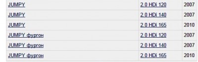

СКУДО 2007 Г 2,0 разобрал правий шрус и обнаружил что стоит не с этой машины наружный размер совпадает 28 зубьев а внутренний нет 26 зубьев может кто поможет подобрать чтобы не покупать полуось , а слева стоит то что надо . Брал МЕТЕЛЛИ №15-1636.Не знаю что делать

А что не подходит?

Gaydamak писал(а):
наружный 28 внутренний 26 зубьев может кто поможет подобрать
http://hotline.ua/ax/metelli_151565/?ref=iCmbpKmen0mcJK
http://запчасти-юг.рф/ШРУСы/METELLI/ШРУС-наружный-(15-1565).html
