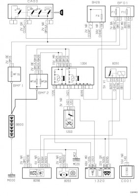

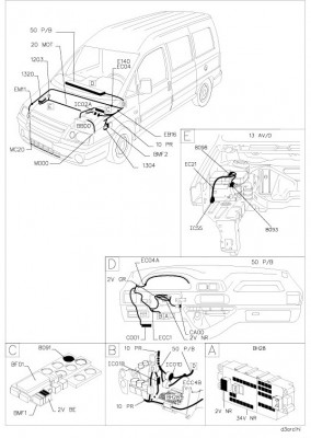

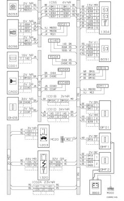

Olegs писал: "Очень желательно найти схему подключения в наши машины".
1304 : сдвоенное многофункциональное реле контроля двигателя
8091 : реле включения дополнительного / автономного отопления
1203 : инерционный переключатель
8098 : дополнительный обогреватель
8093 : топливный насос системы дополнительного обогрева
1320 : компьютер управления двигателем
[/u]
 Просмотрено:  971 раз(а)
 Просмотрено:  1354 раз(а)

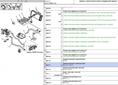

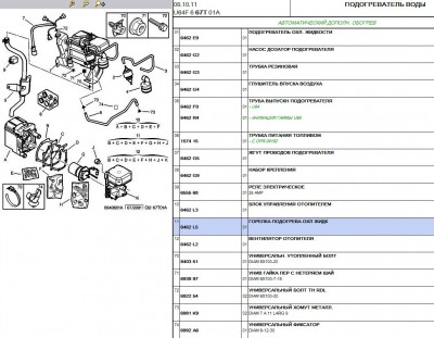

Еще 2 схемки, думаю очень важные
(патрубок №9 и №10) на первой схеме
 Просмотрено:  1225 раз(а)
 Просмотрено:  1122 раз(а)

Vladimir TV
Спасибо! Полезные схемы!
Может есть описание этого реле : 8091 : реле включения дополнительного / автономного отопления ? Интересуют параметры управляющего сигнала на его контакте 5.

СообщениеДобавлено: Пт Янв 10, 2014 10:09    Заголовок сообщения: Ответить с цитатой
По-моему, 12 В на реле появляется после того, как завели авто (или включили зажигание,... блин не помню, я от туда беру питание на помпу для подогрева тосола), и не забудьте про предохранитель под №11

СообщениеДобавлено: Пт Янв 10, 2014 13:53    Заголовок сообщения: Ответить с цитатой
По логике, на этом контакте должно появляться +12В после того, как авто заведено и при температуре на улице меньше +10 градусов. Там сигнал дискретный - 0 или +12В ? Промежуточных нет? А то, смотрю этот сигнал идет и на сдвоенное реле и на инерционный выключатель (зачем ему этот сигнал?).

СообщениеДобавлено: Пт Янв 10, 2014 18:22    Заголовок сообщения: Ответить с цитатой
Сорри, чем мог, тем помог...
Хотя...... я не вижу по схеме, чтобы 12В (через реле 8091) поступало на блок 1203, а поступает беспрепятственно на 8098 : дополнительный обогреватель. Вы не ошиблись?
