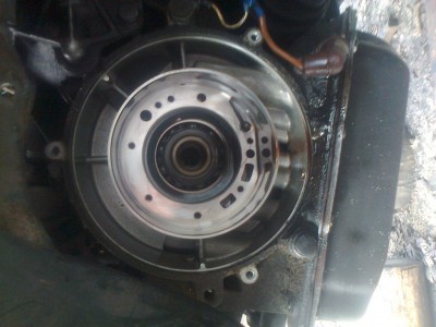

после. ремонта, - там и колечко видно, которое ни чего не держит.

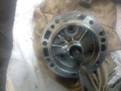

Добрый вечер. Прошу прощения что так долго не выходил на связь. Короче достала меня эта коробка, но всетаки причину не исправности установил,--не достаточно давления насоса, и выход нашел- на первичном валу,на поршне, поменял резиновое колечко. Так как оригинальное стоит дорого я подобрал в магазине тракторных запчастей диаметром 175 и стояло 5 гривень. Потом самая главная утечка шла через втулку насоса, там стоит колечко которое надо было точить из фторопласта, но это надо было ехать к токарю, ждать упрашивать, короче я запресовал пробку, там сквозь шестерню есть отверствие и через него с первичного вала, через колечко уходит давление, и не плохо так как только поставил пробку сразу работа коробки изменилась. Теперь другая проблема, пока я нашел эти причины, я паралель и пружины менял - чтобы давление повысить, и подточил плунжера, чтобы дальше входили, там где небыло выработки, на регуляторы даления, которые связаны с педалью газа тоже растянул пружины (благо остались с другой коробки не тронутые), в общем вроди выехал! Теперь надо поставить старые пружины и отрегулировать распределитель(мозги)- не много пробуксовывает фрикцион когда сильно газнуть, и глохнет когда с нентралки включаю драйв или заднюю- если не успею дать газа. Шкивы не успевают ставать на место на Э

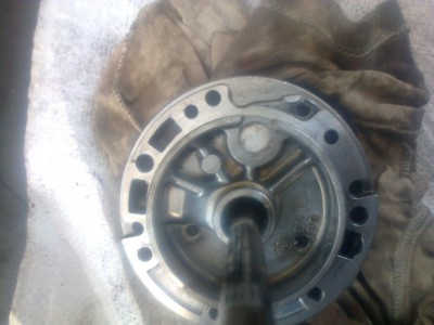

Нужно ставить все старые пружинки на место и регулировать по новой. Это первичный вал куда вставляется насос.
