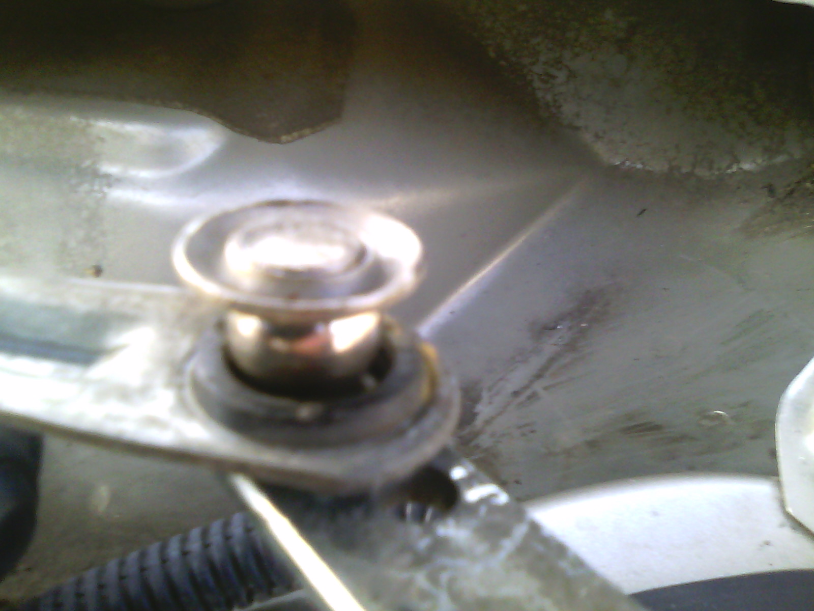

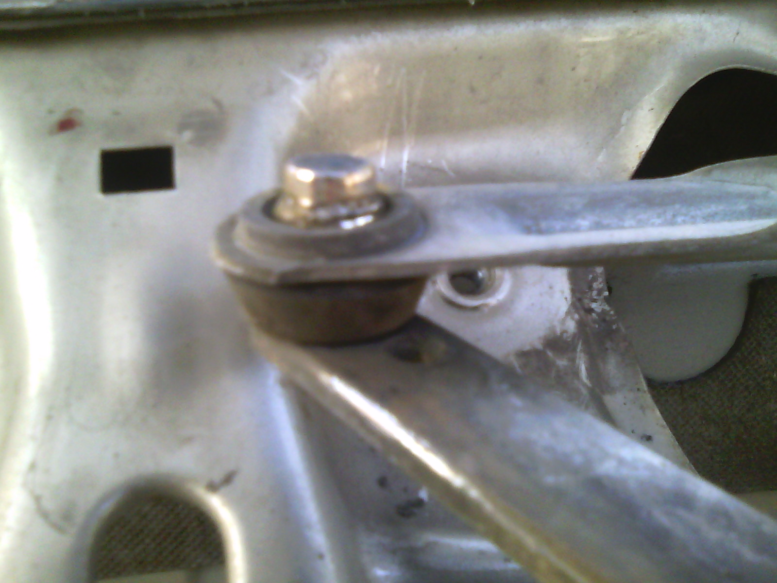

Первая болячка- дворники, точнее, конструкция привода от двигателя дворников к самим дворникам. Там реализовано довольно примитивное шаровое соединение, которое снизу никак не страхуется. Поэтому, если от интенсивной работы это соединение разбалтывается, тяга просто падает вниз, и дворник перестаёт работать, и, по идее, надо менять всю трапецию.
Но этот недостаток легко устранить, надо просто под шаровым соединением разместить стопорный элемент, и даже разболтанный подшипник будет работать очень долго, ему просто некуда деваться (см. фото)

На цилиндрическую часть полуоси насажена подобранная гайка от старого светильника (М10х1) и закреплена водостойким суперклеем. Теперь тяге падоть будет некуда
 Просмотрено:  659 раз(а)
Соединение тяги с рычагом дворника (перевёрнуто для облегчения доступа)
 Просмотрено:  556 раз(а)

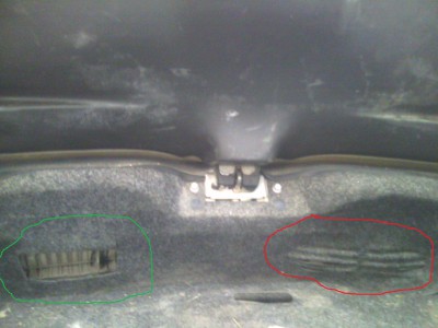

Утром сфотографировал багажник изнутри. Красным цветом обведены жалюзи, зелёным- выходной клапан. Между ними с обратной стороны обшивки наклеен толстый войлок. Воздух из жалюзей в клапан попасть не может- ему войлок мешает.
Denwer
Я ночью в полусонном состоянии перепутал Палио с Сиеной. Думаю, в Палио выход воздуха должен быть примерно там же, где и у Пунто, только может, бразильцы вообще жалюзи сделать забыли.

lavlad
Спасибо за ценную инфу!
Пытаюсь понять по фото как и где это расположено. Под задний бампер?... То есть это порожек крышки багажника? У меня в багажнике вообще нет обшивки (может так и нужно, не знаю), отгинать нечего, но вот как-то раньше не приходило в голову обратить на то место внимание. Нужно будет глянуть.
Тогда вот непонятен еще один момент. Багажник фактически отгорожен от салона спинкой задних сидений, и задней полкой между ней и стеклом. Не герметично конечно, но достаточно плотно. Ни каких вентиляционных отверстий в полке нет. Смысл тогда делать выход воздуха аж на задней стенке багажника?..

Denwer
Фото сделано из салона, вид на заднюю стенку багажника. В середине кадра- замок багажника, выше- дверь (крышка) , ниже- порог багажника.
Хотя, если там нет обшивки, то непонятно, куда можно было спрятать клапан. Помнится, в Оке предполагалось, что воздух должен выходить "через неплотности прилегания дверей к кузову", но как-то не верится, что Фиат мог до такого опуститься.
Что касается попадания воздуха из салона в багажник, то не знаю, как в других мащинах, а в Пунто под диваном заднего сидения щель пару миллиметров по всей длине сидения- этого сечения вполне хватит.
А в моей машине с этим вообще никаких проблем: мне надоело снимать-ставить полку багажника, и я давно уже езжу без неё. Very Happy Но это, конечно, частный случай.

Denwer
Я думаю, не стоит полку трогать. Полка лежит свободно, без каких-либо уплотнений. со всех сторон между полкой и другими деталями есть зазоры. Если считать, что средняя ширина зазора 1 мм (наверняка больше), а периметр полки 3 метра, площадь сечения этой щели получится 0,3 дм2. Опять же, если предположить, что вентилятор создаёт давление хотя бы 15 Па (0,00015 атм), то весь воздух в машине он прокачает через эту щель меньше, чем за 4 минуты, было бы куда качать (должен быть выход из машины). Поэтому я думаю, что по поводу полки париться не стоит, лучше найти выходной клапан и проследить за тем, чтобы он не был закрыт, завален, задавлен и т. д. Ну, и ,естественно, салонный фильтр и входной канал тоже не должны быть забиты.
