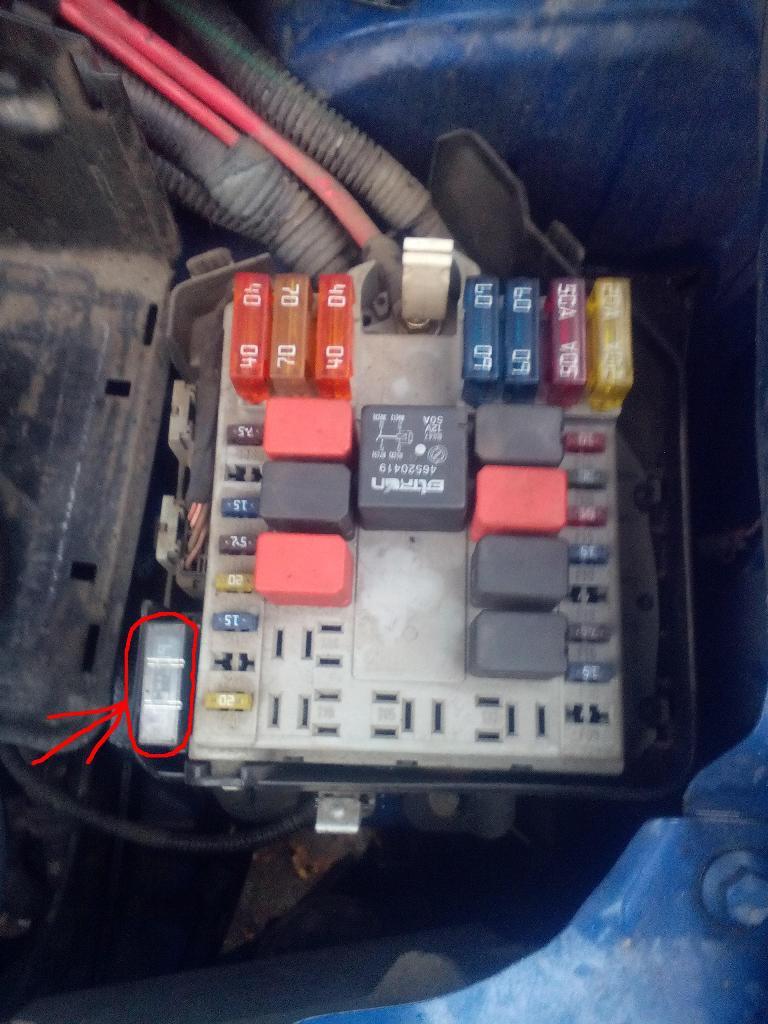

Мож фотку предохранителя свечей накала кто выложить?
http://wot-noobs.ru/nubomer/?nick=Halisi#.U3x31dJ_sb8
Leha-Zelenij
Зарегистрирован: 05.08.2014
Сообщения: 1218
СообщениеДобавлено: Пн Дек 14, 2015 13:45    Заголовок сообщения: Ответить с цитатой
Вот он родименький. На 60А

СообщениеДобавлено: Вт Дек 15, 2015 12:34    Заголовок сообщения: Ответить с цитатой
Спасибо. Сегодня поменял реле, а спиралька всё равно мигает, немного расстроен.
