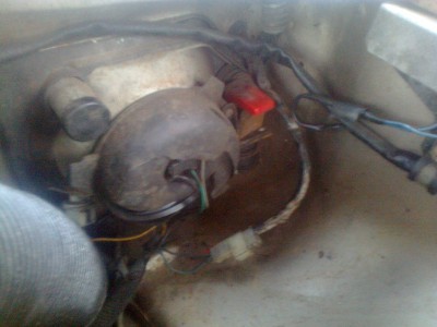

СообщениеДобавлено: Ср Дек 16, 2015 17:28    Заголовок сообщения: Замена лампочки на переднем повороте Ответить с цитатой
Спасиба всем, причину нашел - действительно небыло массы. Но я так и не сумел най ти как добраться до лампочки.

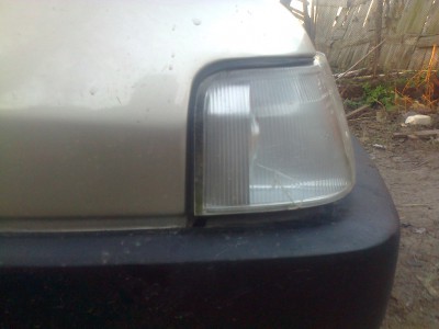

СообщениеДобавлено: Ср Дек 16, 2015 17:30    Заголовок сообщения: Ответить с цитатой
вот еще

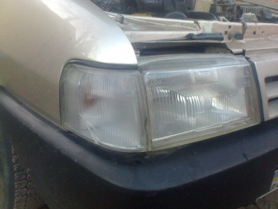

СообщениеДобавлено: Ср Дек 16, 2015 17:31    Заголовок сообщения: Ответить с цитатой
и вот

Гена
Зарегистрирован: 19.12.2010
Сообщения: 726
Откуда: Славута
Авто: санки
СообщениеДобавлено: Ср Дек 16, 2015 17:52    Заголовок сообщения: Ответить с цитатой
Откручивается фара и снимается вместе с поворотником.

Кролевчанин
Зарегистрирован: 04.12.2012
Сообщения: 4550
Откуда: Кролевец
СообщениеДобавлено: Ср Дек 16, 2015 18:04    Заголовок сообщения: Ответить с цитатой
turupov
Звыняйте, дядьку, но нужно указывать хотя бы год машины. Я описывал дорестайл, а у тебя пострестайл.
