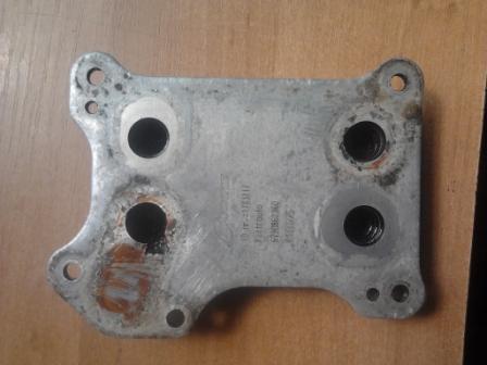

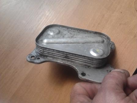

Сегодня снял теплообменник поскольку конструкция от 1,9 отличается набрал водды в ту часть где протекает о/ж а вмаслянную придавил воздухом и так таки да при давлении 1,4 бар он начал булькать. Это и дало эфект что тосол не пошол в поддон поскольку давление в системе охлаждения ниже чем 1,4. Теперь остается найти сам теплообменник поскольку на мой движок он идёт вместе с масляным фильтром в сборе, а цена такя как будто сделан вручную из золота или ставится на ферари или ламборджини. Вот такя зараза на 188А9000 фото в фас и прфиль.

респект, расколдовал таки вопросец Smile
гдет по киеву есть разборка бобиковская, да и на форуме тема тоже есть, разбирают хлопцы. ты поищи в разделе "предлагаю зопчясте", мож и валяеццо у кого Wink
