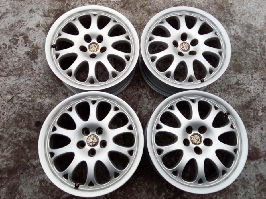

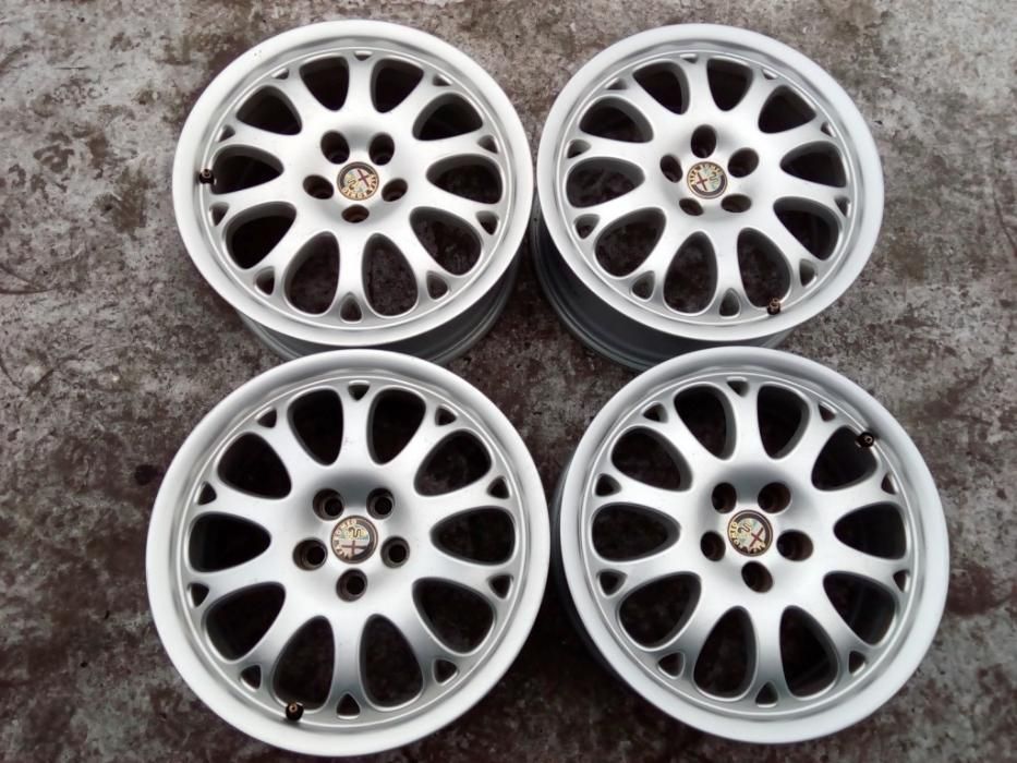

Два года тому решил вопрос. Действительно, родные для нового Добло диски - размером R16 5х98 ET36,5 6j. Диски с маркировкой 7j однозначно не подходят, затирает то ли передок, то ли задок, уже не помню, но примерка была в Ровно. Выручил форум, прислали диски аналогичного размера (только вылет ET не 36,5мм, а на пару мм больше). Диски родные от Альфа-ромео. Езжу 2 года - не нарадуюсь. Год назад видел аналогичные (Италия оригинал) на авторынке в Дрогобыче, там огромный выбор, чуть не купил второй комплект. Фото смогу выложить позже. Поставщик - Максим, телефон не сохранился, но на этом форуме присутствует.

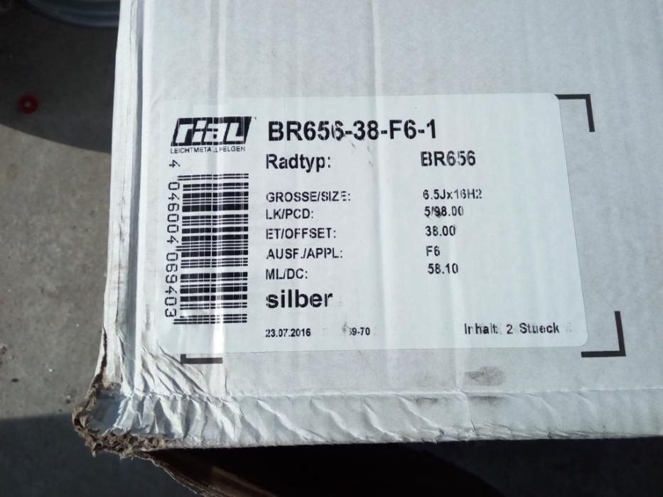

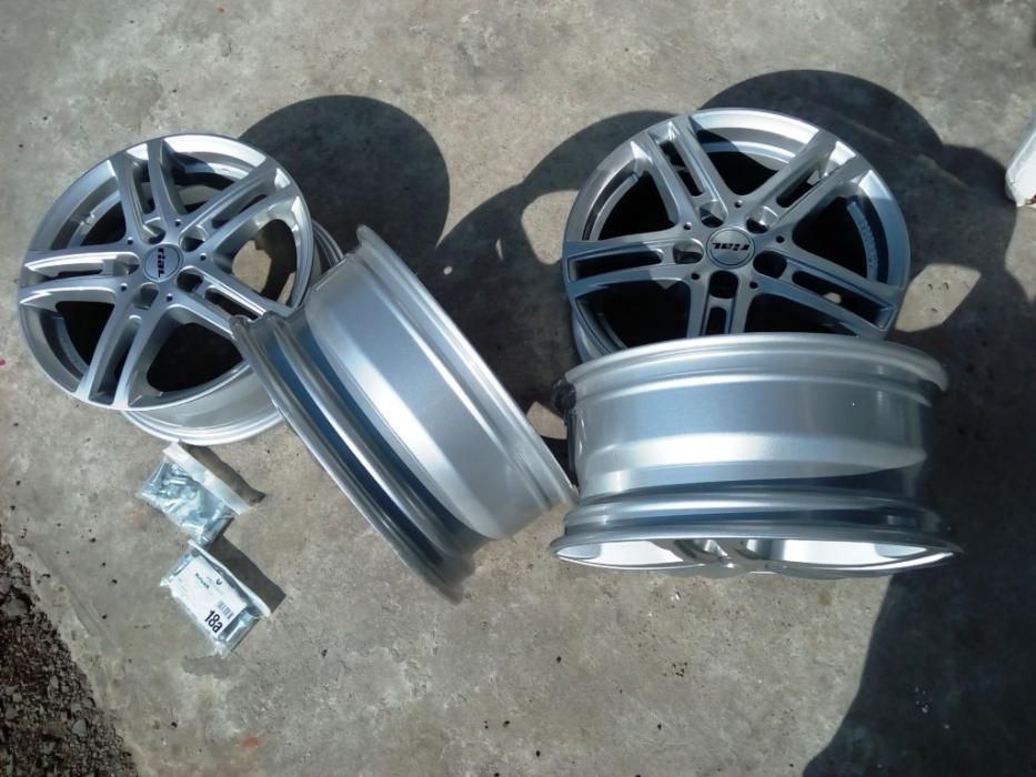

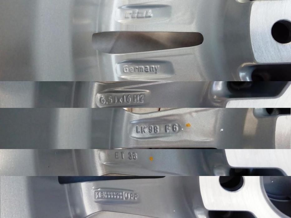

підкажіть диски RIAL пропонують за 300 доларів запевняють що з німеччини.чи не китай? може хтось собі поставив

Видел их на олкс продавали, как по мне то на добло должны смотреться красиво, если вы купили, когда поставите, закиньте фото Very Happy

Видел их на олкс продавали, как по мне то на добло должны смотреться красиво, если вы купили, когда поставите, закиньте фuото Very Happy
вот купил весной поставлю сфоткаю
