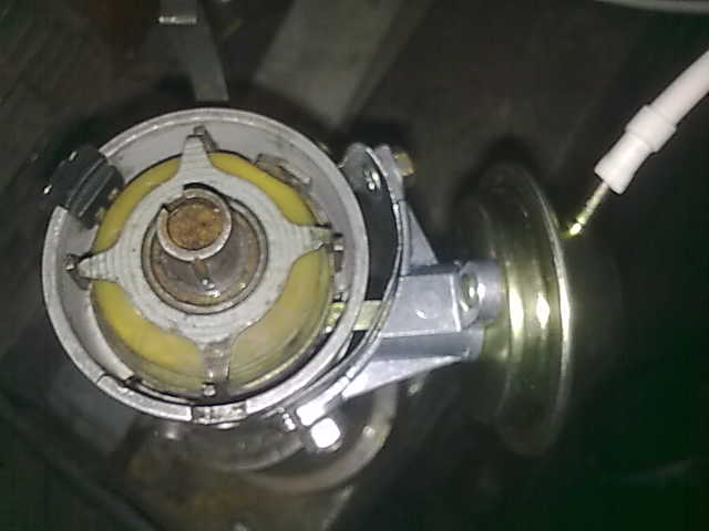

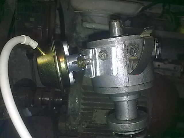

Добавлено: Вт Дек 22, 2015 19:40 Заголовок сообщения: |
Поставив вакуумний коректор від ВАЗ-08

Добавлено: Вт Дек 22, 2015 23:15 Заголовок сообщения: |
если оно будет правильно и долго работать то
в любом варианте то что заставил ехать уже заслуживает уважение.

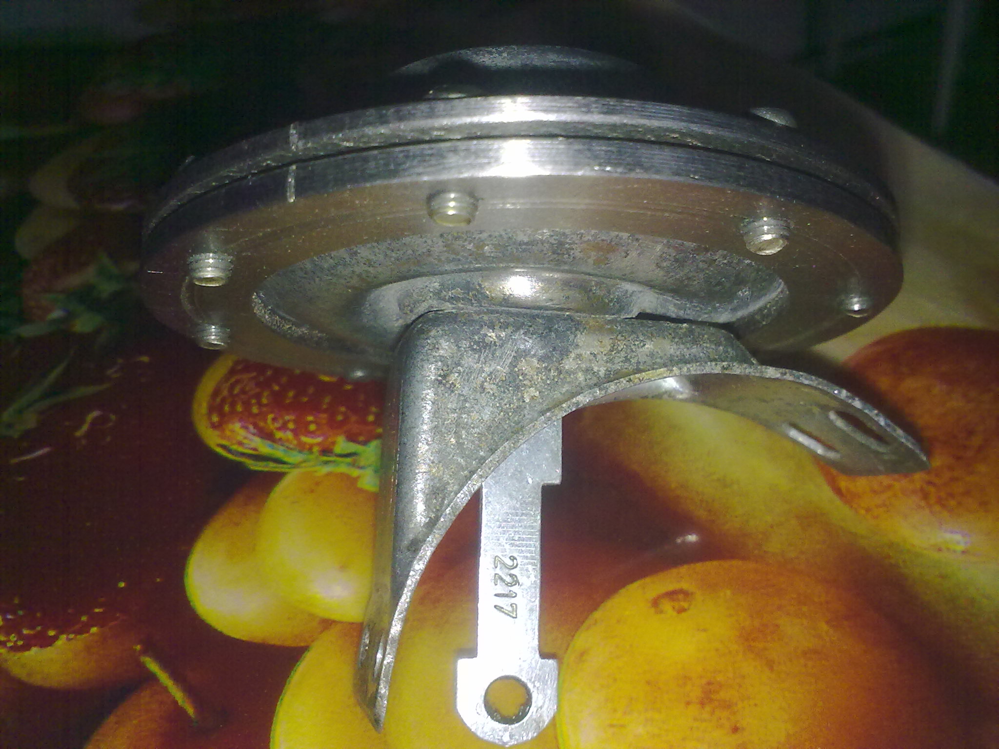

Ремонтопригодны вакумы...
Сам когда то задрачивался.
Только я градус опережения увеличивал. нужно было к штоку добраться. По кругу сверлим отверстия, шлямбур срезаем. Фиксим траблу(меняем задубевшую резику\убираем иные проблемы), садим на резиновый клей, и на болтики\клепки.
Ну и потом можно будет проверить хотябы длины тяг, и адекватность работы ваз корректора, может нужно будет изменить длинну.

Добавлено: Сб Фев 13, 2016 18:45 Заголовок сообщения: |
Поставив назат рідний вакуумний коректор запалювання із свойм доопрацюванням

в мене щось схоже. тепер просто міняєм мембрану, а не купляє дорогий вакуумник.
