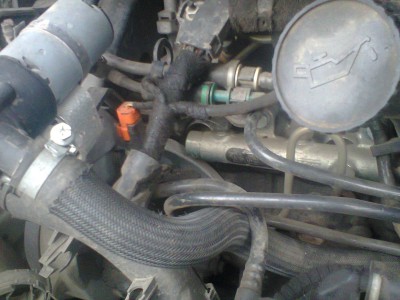

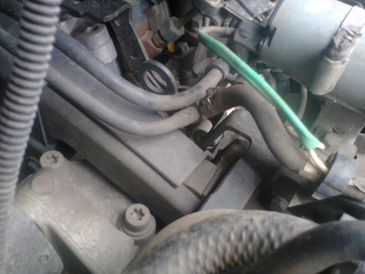

Догрівач- це неповноцінна вебасто. Коли при коротких пробігах температура охолод. рідини не досягла показників при яких відключається догрівач і глушиться двигун, включається режим продувки(180 с). Десь читав що хто її створив заклали від 3 до 6 тис. часів роботи в залежності від типу C,Z, повноцінна, неповноцінна і т.д. В холодну пору року, на моєму авто, майже повноцінне вебасто процює кожен день вже третю зиму, як догрівач четверту(тричі поплював). Закіпань за цей період не наблюдав. Догрівач, останньою доработкою, постійно виключений. Включаю, його тільки при пробках.
На 3 фото цієї теми трошки видно магістраль де смокче паливо догрівач в моєму авто. На сьгоднішніх фото трубка під зеленим проводом.

Як видно з фото, то все таки з обратки тягне. Як працює, просто від кнопки чи через якийсь таймер, пульт?
