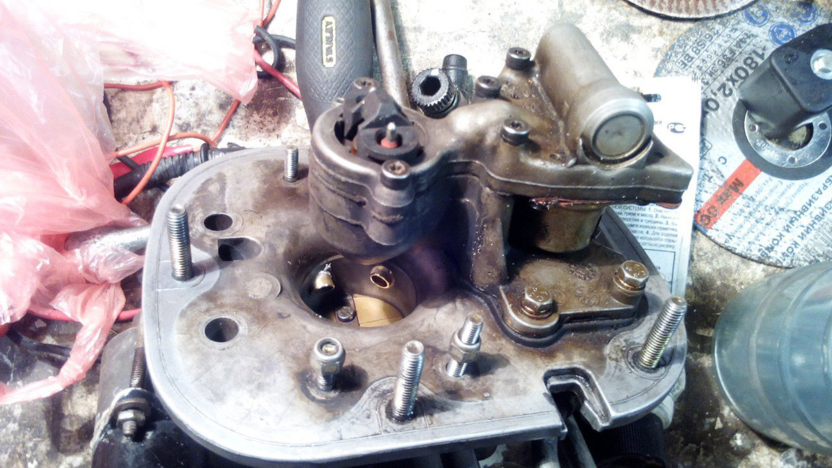

m_fiat писал(а):
AndrewR
Добрый вечер! а можно узнать подробнее о том какой именно штуцер вы делали или покупали и куда именно его врезали?!
Штуцер самый обыкновенный – трубка с наружным диаметром 10 мм и конусной резьбой снаружи. Сверлил корпус моника прямо над дроссельной заслонкой. Картинок показать не смогу – я сейчас далеко от машины...

Вот кстати сделал вчера фото своей врезки
 Просмотрено:  455 раз(а)
AndrewR
Зарегистрирован: 18.03.2013
Сообщения: 1812
Откуда: Диканька
Авто: Tipo 1.6 '88 (149C2.046, GM Delco SPI, пропан-2)
СообщениеДобавлено: Вт Дек 29, 2015 18:42    Заголовок сообщения: Ответить с цитатой
m_fiat, у меня практически такая же картинка, только штуцер торчит чуть дальше внутрь. Бензонасос изначально работал, потом я переделал так, чтобы он на газу отключался. Динамика на газу чуть похуже, но не принципиально. Если накрутить ещё пару литров газу – едет как на бензине.
