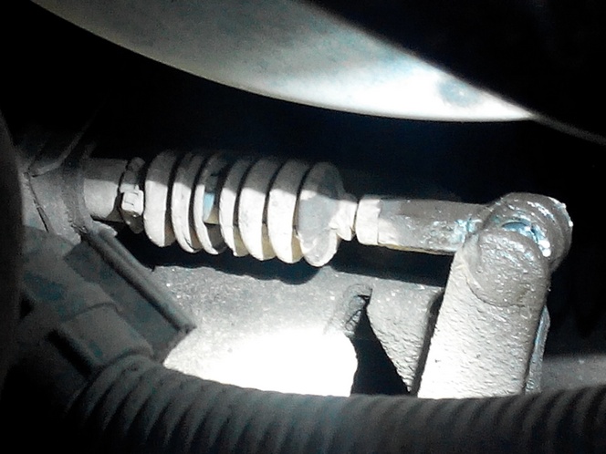

А самі троси просто відщолкуються з шара (яблочка)? А то я ніяк їх зняти не можу Sad .
Не хочу поламати...

СообщениеДобавлено: Сб Янв 02, 2016 15:34    Заголовок сообщения: Ответить с цитатой
Не хочу поламати...
Да,я ключем на 12 это делал.

СообщениеДобавлено: Сб Янв 02, 2016 16:39    Заголовок сообщения: Ответить с цитатой
Arti писал(а):
Ключом Shocked Зрозумів Very Happy
Он получается туда заходит,своими рожками,и немного на излом и выскакивает.

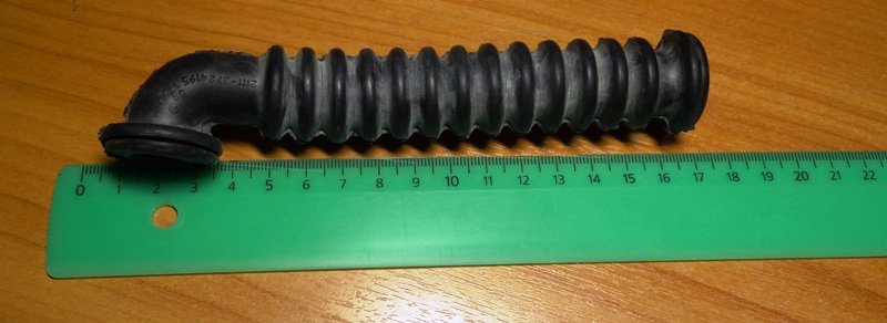

Сьогодні, тобто вчора зняв троси, просушив, силікону задув, пильники надів нові (які на базарі знайшов). Доречі пильники дуже мягенькі для електро проводки. Красота. Smile
фото пыльников? Имеется введу между дверями автомобиля? Так они в диаметре толстые.

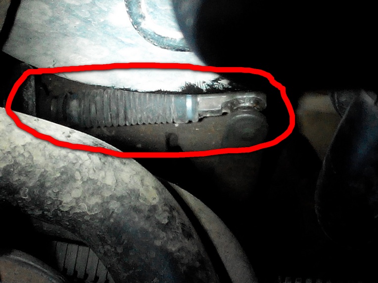

СообщениеДобавлено: Вс Янв 03, 2016 13:51    Заголовок сообщения: Ответить с цитатой
Ні. Резинова гофра (пильник) універсальний продавався на автобазарі.
Вчорашня заміна пильників довго затянулась і фото не зробив.
Краще сфотати не вийшло, а знімати акум з плащадкою якось не хотца, холодно.
подібний на цей, зайве обрізав
 Просмотрено:  410 раз(а)
На базарі за 10 грн.

Також у себе таке зробив. Знімав без ями, один раз заліз під машину, коли просовував троси на місце. Просушив у сауні, поки парився, при 110 градусах протягом 5 годин. Потім надів на троси типу лійки ковпачки і в них забризкував силіконку, при цьому рухав тросами. Далі надів пильники як з попередніх постів і залишив на ніч. Зранку троси без проблем рухаються. Тепер не потрібно ставити на другу швидкість і мордою з гаража, якось аж скучно.
Пильник пробував із якогось бу троса, на вигляд краще, але дубовий і погано пружинить, тому взяв нові прямі для проводки з жигуля (7 грн.)
