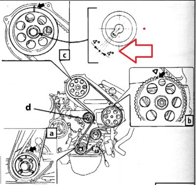

Но как видим из картинки "звезда шеволится" на 4-е градуса.
Вот и думаем нужны они (кондуктора) чы не?
(Да обратите унимания их 3-шт под разние двиг.)

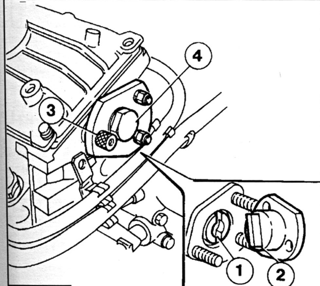

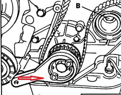

Вот ставятся так. Very Happy
И дабы не было танцев с "ползуба туда сюда" и заложено 4-е градуса "шевеления" звезды распредвала Wink

Кондуктора всплыли когда специально стали делать нешпонированные посадки звездочек на валы (переняли идею у немцев). А на РВ дизельного типа как не выеживайся с кондуктором - шпонка не даст посадить звездочку по другому. А пресловутые 4 градуса, это как сместить? Зуб подпиливать или как?
Это не зуб туда сюда, это просто смещение.
Хочешь идеально - проверяй угол впрыска на ТНВД и подстраивай при смене ремня.

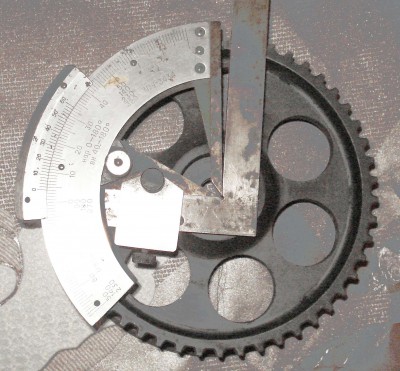

Для наглядности что такое 4-е градуса на шестерёнке (фото ниже)
А шо это значит думаю Вы знаете.
Да работают без проблем эти двиг. не взирая на градусы.
(всё выше изложенное только моё мнение не претендующие на истину. Так шо могу ошибаться. Ну и с удовольствием ознакомлюсь с другой точкой зрения)Very Happy
