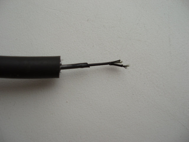

пожертвовал ВВпроводом от Сиены, не своей, сделал ему харакирю, см. фото. Никаких спиралей там нет, вульгарный углепроводник:
И не думаю, что Сиена и проч. настолько уникальны, что для них идут специальные провода. Могли быть и такие, и сякие.
